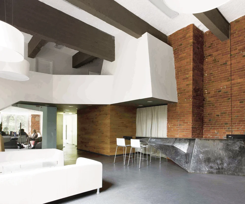

Tynk akustyczny
Autor: SONASPRAY/ Materiały prasowe Jednym ze sposobów na ograniczenie pogłosu w salonie jest wykończenie ścian lub sufitów porowatym tynkiem dźwiękochłonnym. Redukuje on pogłos nawet o 60%
