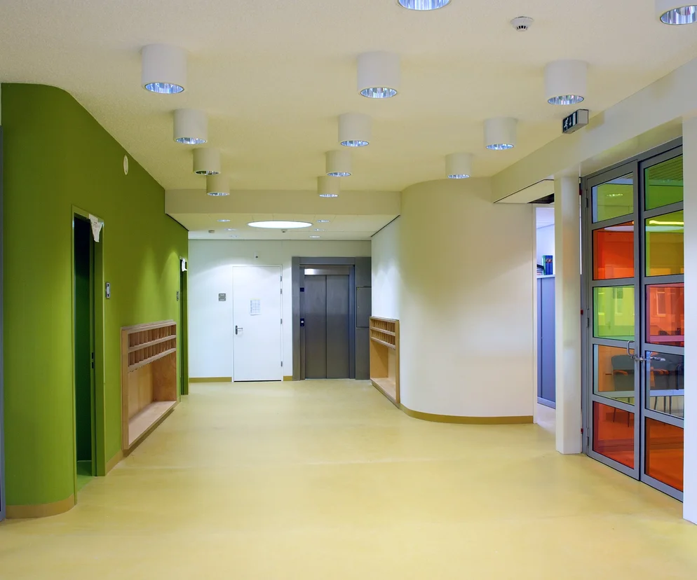

Tynk akustyczny
Autor: Archiwum serwisu Najłatwiej jest wyciszyć ściany – można je wykończyć tynkiem akustycznym
Ogromna ilość oferowanych produktów poprawiających komfort akustyczny w domach świadczy o zapotrzebowaniu na ciszę, a także o tym, że wiele tradycyjnych materiałów budowlanych nie spełnia pod tym względem oczekiwań. Stąd akustyczne płyty, akustyczne maty, akustyczne taśmy. Wszystkie one czekają na tych, którzy budując dom, zapomnieli o parametrach akustycznych ścian.
Tynki akustyczne
Najprostszą metodą wyciszenia pomieszczenia będzie ułożenie na murach natryskowego tynku dźwiękochłonnego – silikatowego lub celulozowego. Tynki takie mają fakturę chropowatą i nie wolno tego zmieniać, wykonując na nich na przykład gładź lub tapetując je. Pochłaniają do 70% dźwięków i potrafią je również rozpraszać, zmniejszając tym samym pogłos. Ich współczynnik pochłaniania dźwięku aw wynosi od 0,35 do 0,60. Tynki silikatowe powinny mieć ostatecznie grubość nawet do 2,5 cm. Im większa, tym lepiej. Celulozowe mogą być cieńsze.
