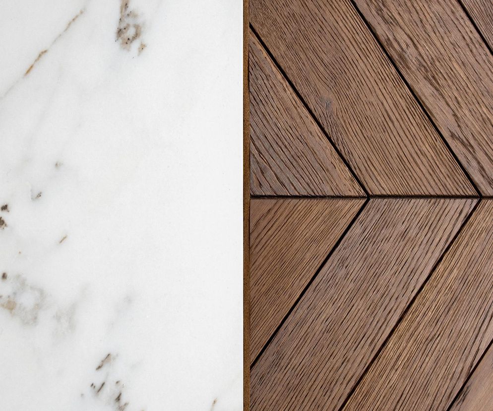

Autor: Mariusz Bykowski, projekt: Kapa Studio Jednakowy poziom posadzki mimo zastosowania innych materiałów wykończe- niowych na różnych jej fragmentach to standard we współczesnych domach. Aby osiągnąć taki efekt, już podczas wykonywania podkładów podłogowych trzeba uwzględnić różną grubość płytek i desek parkietowych

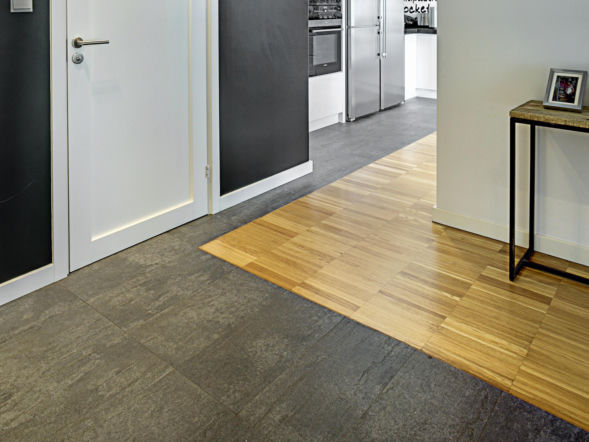

Autor: Piotr Mastalerz, projekt: Marcin Rubik Gdy wykonujemy posadzki, używając spoiwa zawierającego wodę, to je układamy jako pierwsze (gresy, terakoty, kamień naturalny), później kleimy drewno, a na końcu wykładzinę

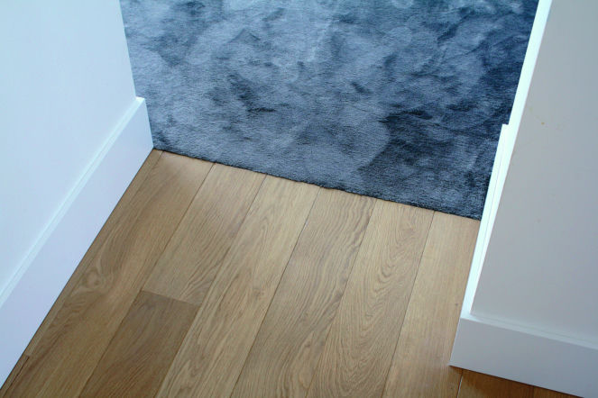

Autor: Elżbieta Kusak Grube wykładziny dywanowe należy przyklejać tak, żeby były wyższe niż posadzka obok. Szybko się ugniotą i poziom podłogi się wyrówna

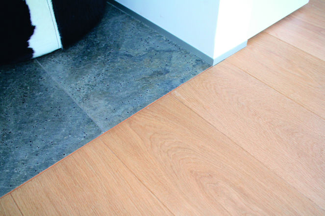

Autor: Elżbieta Kusak Wypełnienie elastyczne to rodzaj nienasiąkliwej fugi pracującej jak guma

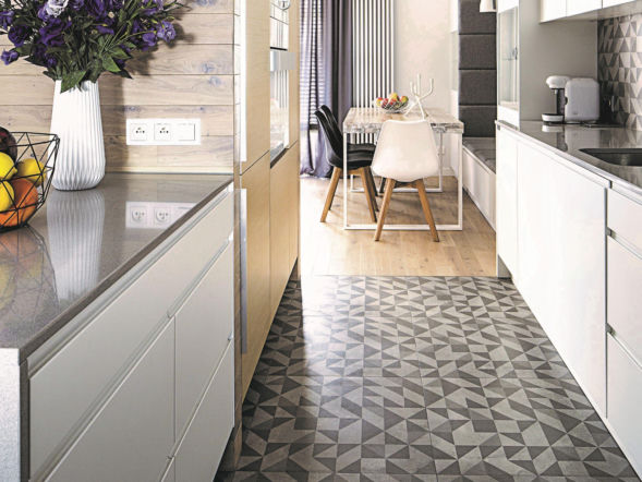

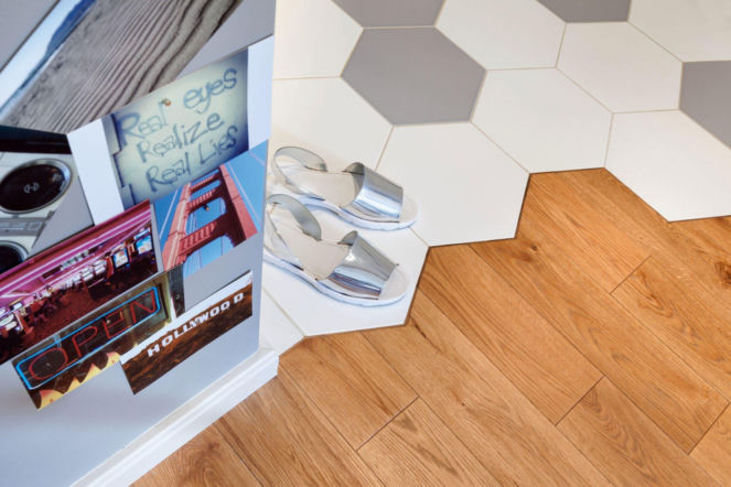

Autor: Eugeniusz Filipiuk, projekt: Agnieszka Żyła, Joanna Lip Styk dwóch różnych materiałów może odwzorowywać kształt płytek. Dzięki temu nie trzeba ich przycinać
