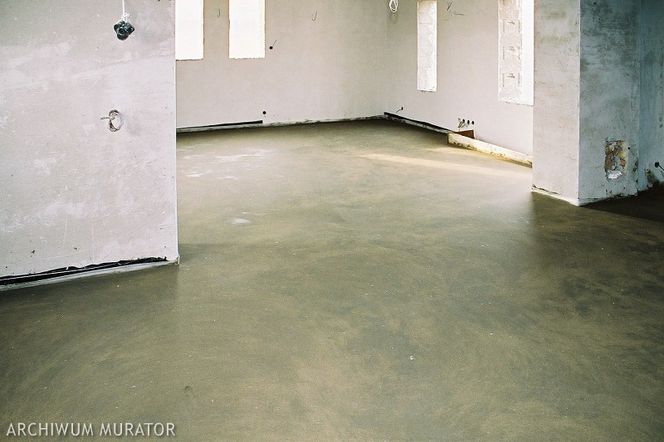

Autor: Robert Szarapka Gotowy podkład podlogowy musi być wyrównany do odpowiedniej wysokości zależnie od grubości warstw posadzki
Trwałość podłogi zależy nie tylko od wykończenia posadzki, ale również od jakości podkładu, na jakim zostanie ona ułożona. Do wyboru mamy podkłady podłogowe cementowe lub anhydrytowe. Podkład podłogowy jest także nazywany wylewką, jastrychem, szlichtą.
Podkład podłogowy powinien być przede wszystkim wytrzymały i trwały – aby nie popękał wskutek działania ciężaru użytkowego oddziałującego miejscowo na podłoże. Ponadto ważne jest, aby był równy – wówczas wykonanie posadzki będzie łatwe i przyniesie pozytywny efekt. W razie ułożenia posadzki na nierównym podłożu może ona popękać lub materiał wykończeniowy podłogi może ulec wypaczeniu. W razie potrzeby może być konieczne ułożenie warstwy wyrównawczej, np. z wylewki samopoziomującej. Podkład nie powinien być również wilgotny w chwili wykonywania posadzki. Jest to szczególnie istotne, gdy zamierzamy na nim ułożyć deski lub drewniane panele podłogowe. Wilgotna wylewka może spowodować wypaczenie się takiej podłogi. Dopuszczalna wilgotność podkładu, na którym będzie ułożona posadzka drewniana, to 2% dla podkładu cementowego (1,8% z ogrzewaniem podłogowym) i 0,5% dla podkładu anhydrytowego (z ogrzewaniem podłogowym – 0,3%).
