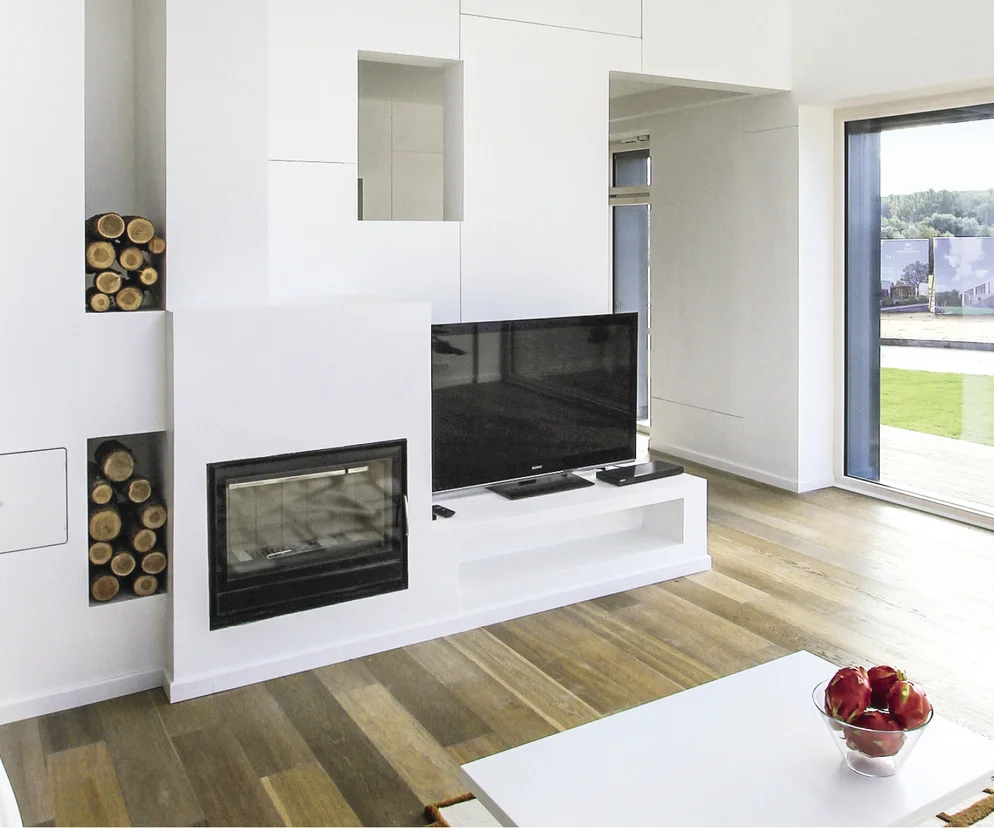

Znając zasady montażu płyt gipsowo-kartonowych oraz wykazując się inwencją twórczą, można stworzyć z nich ciekawe detale meblowe, takie jak wnęki na telewizor lub półki łazienkowe, zakryć karnisze, a także obudować nimi kominki oraz drzwi przesuwne. Efektownie wyglądają też rozmaite przesłony na źródła światła będące konstrukcjami częściowo wspornikowymi oraz podwieszonymi do sufitu. Przed montażem takiej zabudowy trzeba zrobić jej dokładny projekt. Ze względu na bezpieczeństwo konstrukcji i staranność wykonania warto też postawić na dobrego rzemieślnika.

Wytrzymałość tych konstrukcji zależy zarówno od profili, jak i od układu oraz kształtu płyt. Ważna jest też odpowiednia kolejność prac. Często przed dostawieniem regałów do ściany ich boki obija się płytami lub stosuje się fragmenty płyt wycięte na przykład w kształt litery T, które usztywniają konstrukcję.
Regał, półki albo wnęki z płyt g-k najczęściej dobudowuje się do istniejącej ściany. Oczywiście można wykonać otwory w przegrodzie, jednak traci ona wówczas swoje parametry akustyczne. Zmienia się też jej statyka.

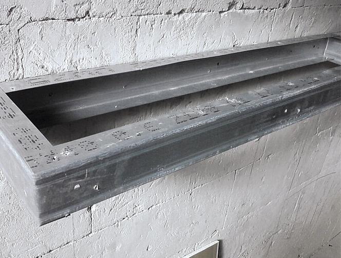

Do nietypowej zabudowy z gips-kartonu można wykorzystać dowolny rodzaj profili. Najczęściej jako elementy konstrukcyjne stosuje się profile otwarte UW. Tych o wielkości 50 mm używa się do mniejszych półek i wnęk. Jeżeli półka ma odstawać od ściany mniej więcej 30 cm, lepiej sięgnąć po profil 75 mm (wówczas wraz z płytami będzie ona miała grubość 10 cm). Tam, gdzie przewidujemy szczególne obciążenia, można zastosować wzmocnione profile UA (ościeżnicowe) lub dodatkowe słupki CW stabilizujące konstrukcję. Półki wspornikowe obciążają ścianę podobnie jak balkon, dlatego ich newralgicznym miejscem jest połączenie ze ścianą. Spoiny przy takich półkach należy dokładnie zaszpachlować od spodu – usztywni to konstrukcję. W tym celu półki poziomuje się, podpiera i w takiej pozycji całkowicie wypełnia szczelinę masą szpachlową.

Półkę można zamocować do jednej ściany dłuższym bokiem lub w narożniku dwóch prostopadłych ścian dłuższym bokiem do jednej, a krótszym – do drugiej. Do jej wykonania będą potrzebne profil do suchej zabudowy UW 75, kawałek płyty gipsowo-kartonowej, zaciskarka do profili lub wkręty do ich połączenia, kołki albo wkręty do zamocowania konstrukcji do ściany (w zależności od rodzaju ściany, na której ma być zamontowana półka), wkręty do przykręcenia płyty do konstrukcji półki, nożyk do cięcia płyty g-k i wkrętarka.
Konstrukcje wolnostojące z płyt g-k. Jak zapewnić bezpieczeństwo?
1. Najpierw docinamy profil UW na długość równą obwodowi konstrukcji półki.
2. Następnie nacinamy profil UW i zaginamy go na rogach, a w miejscach zagięcia – tam, gdzie profil na siebie zachodzi – zaciskamy go lub skręcamy wkrętami do łączenia profili.
3. Tak powstałą konstrukcję mocujemy dwoma rzędami wkrętów (co 25 cm) dłuższym bokiem do ściany nośnej.
4. Docinamy płytę g-k do wymiaru półki i przykręcamy ją (w pierwszej kolejności od góry) do zamocowanej już konstrukcji.
5. Paski płyty g-k przeznaczone na boki półki prostopadłe do ściany szlifujemy tak, aby górna krawędź paska była o 1-2 mm krótsza od dolnej. Po przyłożeniu ich do ściany będą one dodatkowo klinować konstrukcję.
6. Przykręcamy boki, a następnie okładzinę na dół półki.
7. Całość wykańczamy masą szpachlową. Na narożnikach możemy umieścić taśmę papierową lub kątownik aluminiowy.

Autor: Archiwum serwisu Profile pod ruszt półki wspornikowej mocuje się do ściany wkrętami w dwóch rzędach
