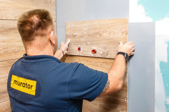

Ręce osoby układającej płytki drewnopodobne na ścianie. O kosztach usług glazurniczych w 2026 r. czytaj na Muratordom.

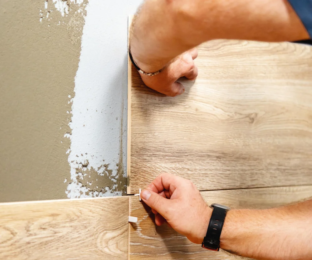

Autor: Szymon Starnawski Przyklejanie płytek. Pierwszy rząd płytek trzeba wypoziomować. Później warto sięgać po poziomnicę po ułożeniu kolejnych dwóch rzędów. Położenie kafli można poprawić gumowym młotkiem. Użycie plastikowych krzyżyków zapewnia równe spoiny między poszczególnymi płytkami

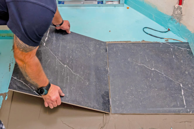

Autor: Szymon Starnawski układanie płytek ceramicznych to jedno z tych zadań, które wielu majsterkowiczów chce wykonać samodzielnie. Wbrew pozorom nie jest to tak trudne

Autor: Szymon Starnawski Potrzebne będą przede wszystkim: klej do płytek, dobrany do podłoża i typu kafli, masa do spoinowania, fuga elastyczna oraz krzyżyki rozmiarem dopasowane do planowanych szczelin między płytkami
