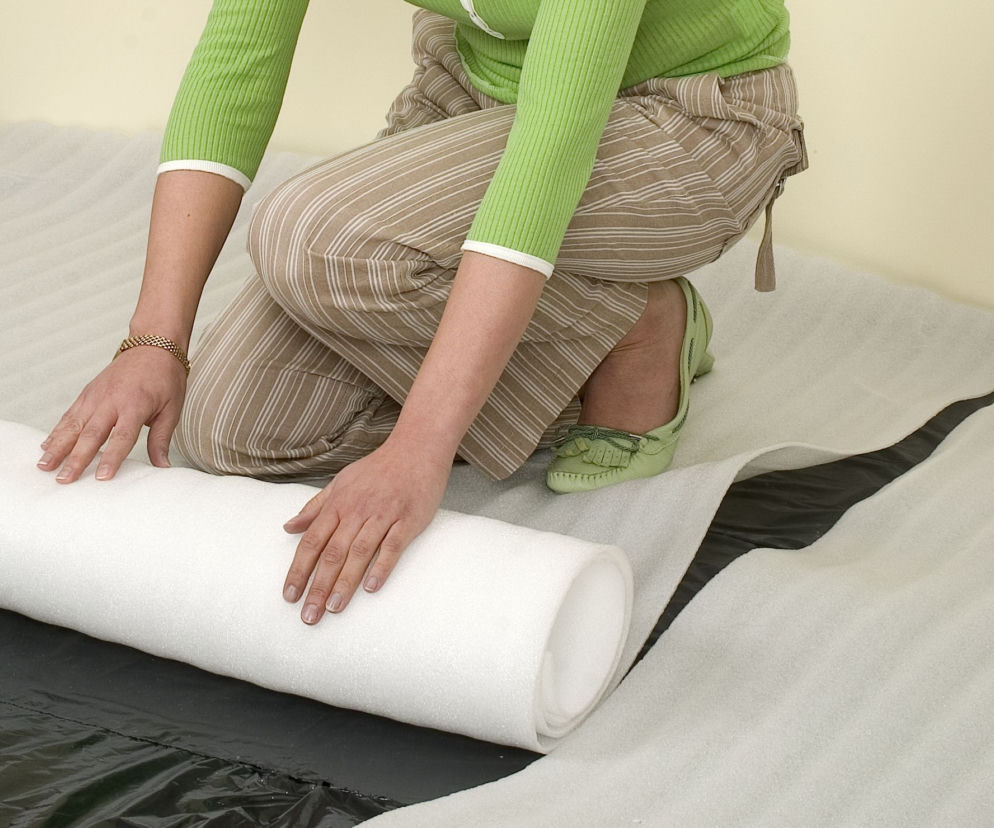

Wyrównaną podłogę trzeba oczyścić z kurzu i zabrudzeń, a następnie ułożyć na niej folię oraz izolację akustyczną.
Co położyć pod panele podłogowe?
Panele podłogowe układa się na folii paroizolacyjnej grubości 0,2 mm oraz na warstwie izolacji akustycznej – najczęściej z pianki polipropylenowej grubości 3 mm. Montaż jest łatwiejszy, gdy przyklei się do podłoża dwustronną taśmą klejącą. Zamiast pianki można użyć miękkich płyt pilśniowych, które układa się pod innym kątem w stosunku do ścian – żeby krawędzie płyt nie pokrywały się z krawędziami paneli.

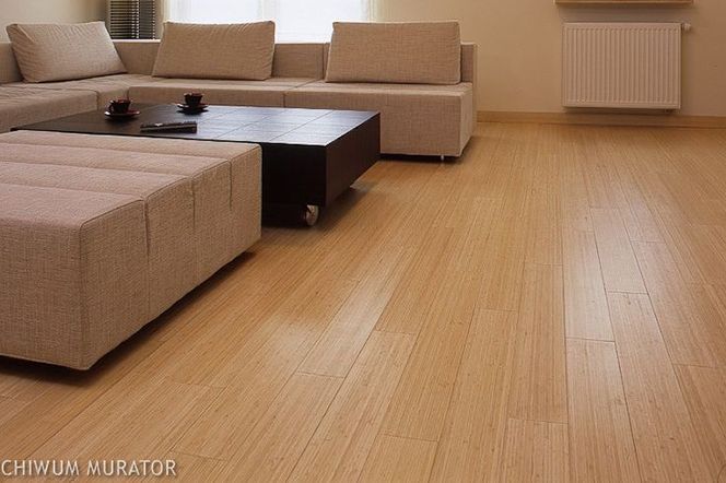

Panele będą się dobrze prezentowały, jeśli będziemy je układać prostopadle do okna, a więc zgodnie z kierunkiem padania światła. Taki sposób układania sprawia, że połączenia między poszczególnymi elementami są mniej widoczne. Jeżeli okna są na kilku (na przykład dwóch) ścianach, panele układa się równolegle do promieni słonecznych wpadających przez okno umieszczone naprzeciwko wejścia do pomieszczenia.
Jeżeli panele podłogowe o wzorze klepki mają być ułożone w długim, wąskim pomieszczeniu – należy to zrobić tak, aby wzór był równoległy do ścian krótszych. To sposób na optyczne poszerzenie pomieszczenia. Podczas układania paneli o wzorze deski najważniejsze jest wizualne zachowanie ciągłości desek. Ten efekt można osiągnąć, jeśli przed układaniem paneli zostaną one odpowiednio posortowane. We wszystkich paczkach powtarzają się te same wzory, więc by udało się stworzyć wrażenie ciągłości, musimy do siebie dopasować „na sucho” panele ze wszystkich paczek. Zasada jest dość prosta – trzeba połączyć krótszymi brzegami dwa identyczne panele pochodzące z różnych paczek.
