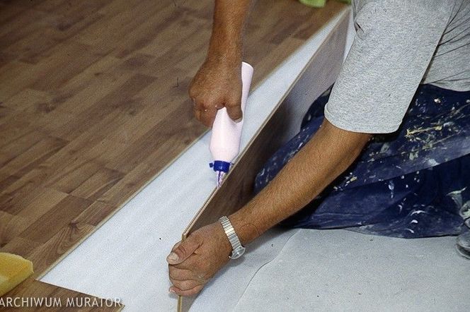

Jak przyklejać panele podłogowe
Pierwsze dwa rzędy paneli należy najpierw ułożyć bez klejenia, aby sprawdzić, czy wszystkie elementy zostały dobrze przycięte. Pozwala to uniknąć sytuacji, w której podczas klejenia okazuje się, że podłoga wychodzi nierówno. Układanie drugiego rzędu najlepiej rozpocząć kawałkiem panelu pozostałym po przycięciu elementów z rzędu pierwszego. Gdy pierwsze dwa rzędy są gotowe, można przystąpić do ich przyklejania.
Klej nakłada się na wpusty, a następnie panele łączy ze sobą. Nie należy przesadzać z ilością kleju, aby po dociśnięciu jego nadmiar nie wypływał na powierzchnię. Jeżeli jednak do tego dojdzie, trzeba go od razu usunąć wilgotną ściereczką. Trzy sklejone rzędy należy ściągnąć ściskami na 15 do 20 minut (czas schnięcia kleju). W ten sposób eliminuje się nawet małe szczeliny między panelami. Kolejne rzędy klei się od razu po przycięciu elementów i dokładnie dociska – można sobie pomóc specjalnym klockiem lub młotkiem, którym dobija się panele najpierw wzdłuż, a potem w poprzek pasów. Ostatni panel przy ścianie trzeba położyć na przedostatnim, a dodatkową deską dokładnie odmierzyć i zaznaczyć, ile panelu trzeba przyciąć (pamiętając o szczelinie dylatacyjnej). Po ucięciu należy panel przykleić, zakładając ściski – ich nacisk trzeba wyregulować tak, by nie był za duży i nie spowodował wyskoczenia paneli.
Po położeniu całej podłogi powinno się odczekać od 12 do 15 godzin, aż klej wyschnie. Następnie usuwa się kliny dylatacyjne, aby po kilku dniach podłoga nie wybrzuszyła się z powodu braku szczelin.
