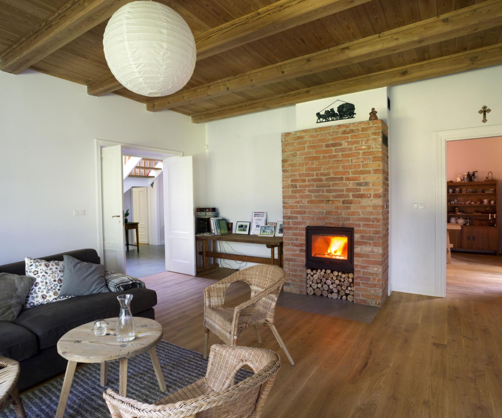

Tradycyjny parkiet na ogrzewaniu podłogowym
Autor: Mariusz Bykowski W parkiecie tradycyjnym klepki łączy się na wpust-wypust, dzięki czemu znacznie łatwiej zapewnić stabilność posadzki
