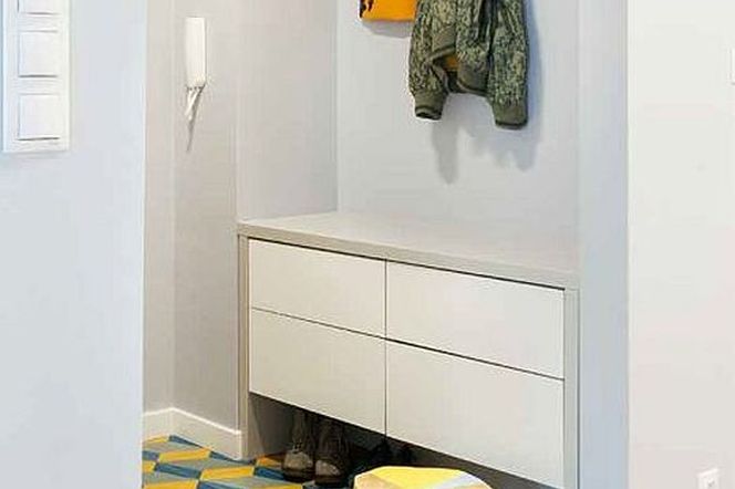

Naprawa narożnika ściany
Autor: sutichak/ Getty Images Naprawa narożnika ściany
