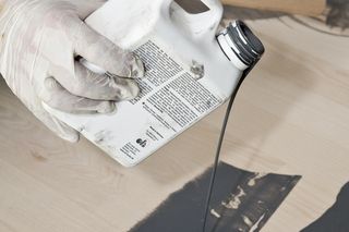

Olej do drewna wydobywa jego kolor, nadając mu ciepły odcień. Podkreśla usłojenie drewna i zwiększa jego trwałość. Olejowanie drewna nie jest trudne, choć wymaga staranności. Dlatego z powodzeniem można je wykonać samodzielnie.

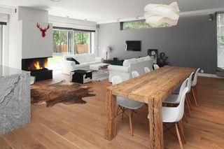

Znajdziesz także oleje i olejowoski transparentne, białe – rozjaśniające barwę drewna lub ciemne – intensyfikujące i przyciemniające odcień. Ogromną zaletą takich wyrobów jest to, że nadają drewnu bardzo ładny wygląd. Pogłębiają jego barwę i nie tworzą błyszczącej powłoki jak lakier. Sprawiają ponadto, że podłoga drewniana mniej się elektryzuje. Są też bardziej przyjazne dla alergików w porównaniu z lakierami.

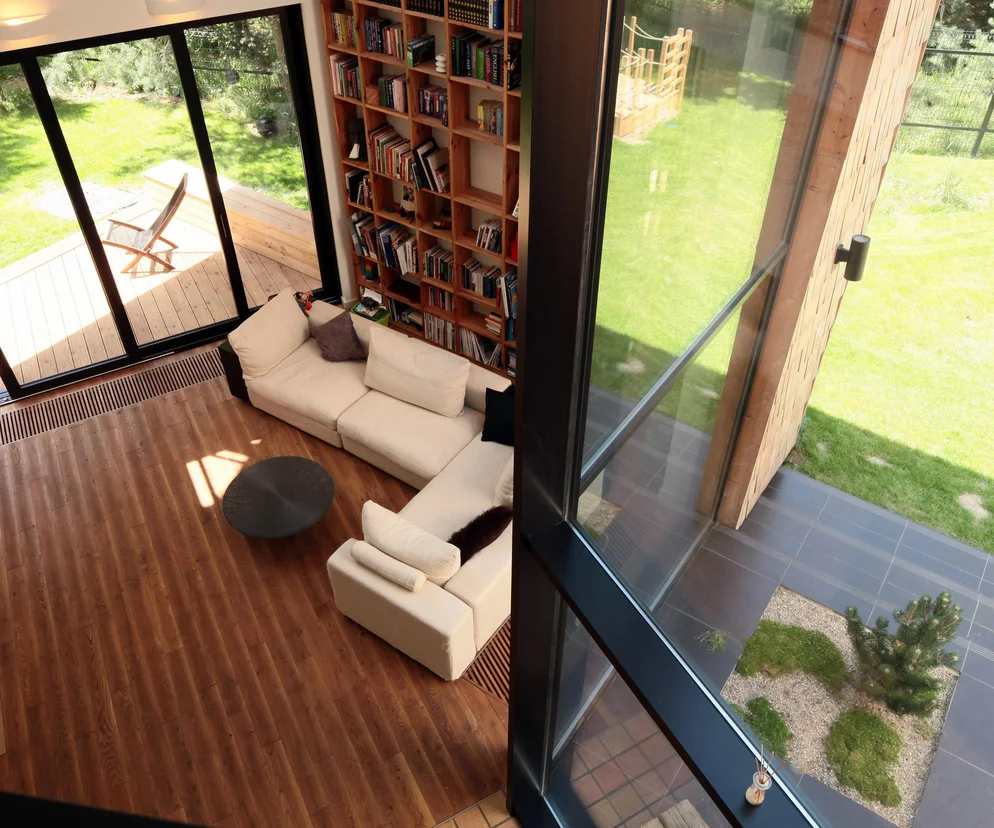

Zaolejowanym podłogom nie szkodzi wilgoć ani woda, ale zaleca się jak najszybciej usuwać ją z powierzchni drewna, żeby nie pozostawiała plam. Dobrze zaolejowana i prawidłowo konserwowana posadzka przetrwa w dobrym stanie grubo ponad 50 lat, jednak pod pewnymi warunkami: trzeba ją przynajmniej 2-3 razy w roku myć i pastować specjalnym olejowym preparatem. W razie potrzeby można podłogę zaolejować ponownie i obejdziesz się wtedy bez cyklinowania, co często jest konieczne podczas renowacji podłóg lakierowanych. Niekiedy konieczne jest tylko zastosowanie zmywacza do olejów podłogowych, ale użycie takiego preparatu to bagatelka w zestawieniu z niedogodnościami szlifowania.
Podłoga zaolejowana
Autor: THERMORY/ Materiały prasowe Olej sprawia, że powierzchnia podłogi jest matowa lub ma aksamitny połysk. Ociepla barwę drewna i podkreśla rysunek słojów

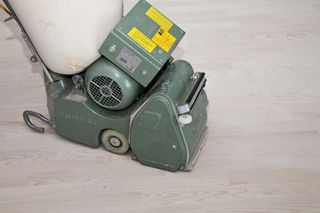

Każdy parkieciarz wie, że pewne wady posadzki i niewielkie niedokładności cyklinowania można zamaskować lakierem. Olej niestety obnaży wszystkie nierówności drewna i spowoduje, że będą bardziej rzucały się w oczy. Dlatego przed olejowaniem szczególnie ważne jest precyzyjne oczyszczenie i przeszlifowanie posadzki. Olej można nanosić na dwa sposoby. Pierwszym jest olejowanie drewna na zimno – nakłada się go na przygotowane wcześniej podłoże (wycyklinowane finalnie papierem gradacji 800) szpachelką, pędzlem lub wałkiem. Później przychodzi pora na polerowanie. Używa się do tego szlifierek jednotarczowych z padami polerskimi. Na tym etapie prac stosuje się pad w kolorze beżowym. Narożniki i inne miejsca, w które trudno dotrzeć polerką, trzeba starannie wytrzeć bawełnianą szmatką. Zamiast beżowego padu można założyć stalową wełnę. Ma ona tę właściwość, że odcina drobne włókna pojawiające się na drewnie po olejowaniu. Tak wykończona posadzka powinna schnąć 7-14 dni, aby olej uzyskał pełną wytrzymałość;

Olej barwiący
Autor: Mariusz Bykowski Olej może dość znacznie zmienić barwę drewna
Olejowanie drewna - kolory
Pigmenty dodane do oleju pozwalają na jeszcze bardziej radykalną zmianę barwy drewna. Z reguły do oleju dodaje się 5-10% pigmentu. Jednak zmiana barwy drewna podczas olejowania nie jest wcale łatwa. Jeśli olej nie zostanie dobrze roztarty, posadzka może wyglądać tak, jakby ktoś pomazał ją farbą.

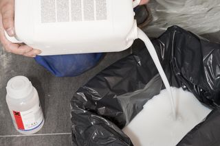

Najtrudniejsze jest równomierne rozprowadzenie oleju z białym pigmentem. W tym przypadku nie wystarczy nałożenie preparatu wałkiem lub pędzlem. Przed wyschnięciem trzeba go jeszcze rozetrzeć włóknistym krążkiem nałożonym na polerkę – tak zwanym padem.
