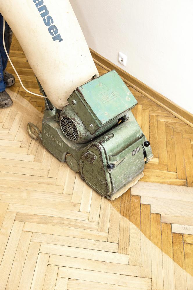

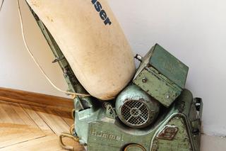

Większość fachowców korzysta obecnie z cykliniarek taśmowych, które sprawdzają się świetnie przede wszystkim podczas renowacji większych powierzchni, ich zaletą jest także łatwe prowadzenie. Są  niezastąpione na krzywych, zniszczonych podłogach. Urządzenia te radzą sobie szczególnie dobrze w wąskich pomieszczeniach i na korytarzach, bo dzięki swojej konstrukcji mogą pracować blisko ścian.

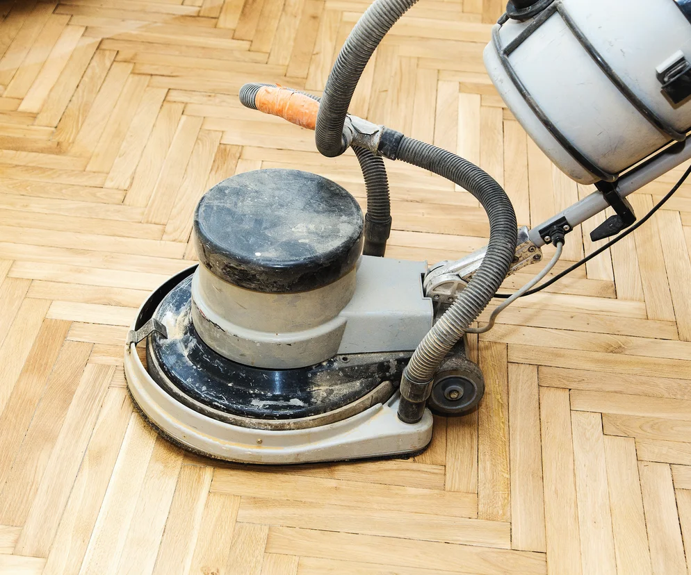

Przy niewielkiej powierzchni parkietu i gdy nie jest on mocno zniszczony, można zastosować znacznie lżejszą od taśmowej - cykliniarkę planetarną, stosowaną również jako polerka. Dzięki niewielkiej masie własnej i stosunkowo małym rozmiarom świetnie sprawdzi się w trudno dostępnych miejscach czy ciasnych pomieszczeniach. Okrągły kształt tarczy ściernej z łatwością pozwala na cyklinowanie każdej łukowej krawędzi. Jej dodatkowym atutem jest niska waga, co ma znaczenie zwłaszcza w budynku bez windy. Większość cykliniarek planetarnych jest na tyle lekkich, że z wniesieniem ich po schodach może poradzić sobie nawet jedna osoba.
Niektórzy fachowcy wykorzystują cykliniarki taśmowe do pierwszych etapów szlifowania, natomiast do wypolerowania podłogi po szpachlowaniu stosują cykliniarki planetarne. Rzadko natomiast korzysta się dzisiaj z cykliniarek bębnowych, które przysparzają wielu problemów podczas pracy – choćby wymiana papieru i cyklinowanie mniejszą gradacją wymagają odkręcania tak zwanych klinów na walcu ściernym.

Pierwszym etapem jest tak zwany szlif zgrubny, który służy wyrównaniu powierzchni parkietu. Szlifowanie rozpoczyna się od narożnika pomieszczenia, prowadząc maszynę ukośnie względem ułożenia desek, co pozwoli uniknąć zbyt głębokiego ścięcia drewna. Pierwsze szlifowanie nie może być zbyt głębokie, ale nie może być też zbyt delikatne, ponieważ nierówności nie zostaną zniwelowane, a jedynie podszlifowane.
Ruch szlifierki powinien odbywać się w równomiernym tempie – maszynę prowadzi się płynnie do przodu, a następnie do tyłu dokładnie po tym samym śladzie. Zmieniając kierunek pracy maszyny, nie przesuwa się walca, a ostrożnie go unosi, tak aby nie miał styku z podłożem.
Jeśli w pierwszym etapie szlifowania nierówności nie zostały zniwelowane, należy powtórzyć prace, wykorzystując papier gruboziarnisty i prowadząc maszynę ukośnie, ale w odwrotnym kierunku niż za pierwszym razem.
Sprawdzić trzeba też efekty pracy pod kątem powstawania cieni na drewnie, czyli miejsc minimalnie mniej dokładnie przeszlifowanych, które poznajemy po tym, że światło załamuje się na nich pod innym kątem względem miejsc je otaczających. Do powstania cieni może się przyczynić brak płynności w prowadzeniu maszyny, a szczególnie jej zatrzymanie. Fragment, który nie został przeszlifowany, wyrównuje się przez przesuwanie maszyny w przeciwnym kierunku. Aby zminimalizować występowanie cieni, należy przed rozpoczęciem pracy dobrze zaplanować jej przebieg, a zwłaszcza mieć na uwadze miejsca, w których trzeba zatrzymać maszynę. Ważne jest, aby wyznaczyć te punkty z dala od źródeł światła, dzięki czemu cienie będą niewidoczne.

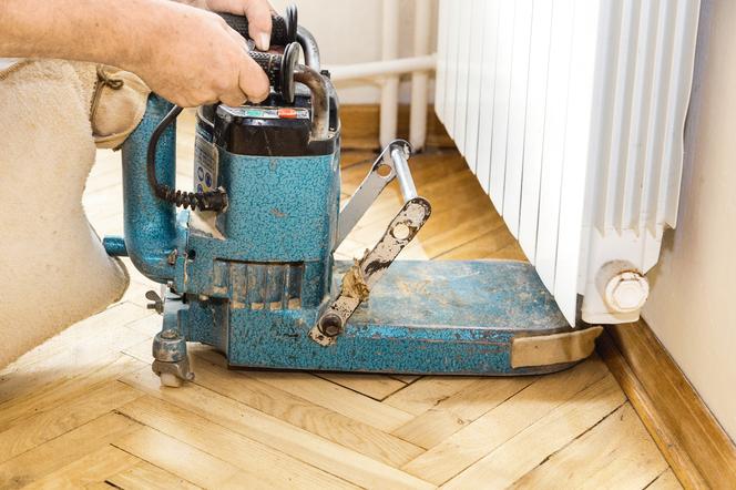

Zakończeniem tego etapu prac jest szlifowanie brzegów parkietu i narożników, a także innych trudno dostępnych miejsc. Wykorzystuje się do tego szlifierkę kątową. Aby uniknąć rys lub zacięć w kształcie półksiężyców, konieczne jest dobranie papieru o odpowiedniej gradacji i prawidłowe ustawienie maszyny. Te wady mogą być niewidoczne na pierwszy rzut oka i ujawnić się dopiero po lakierowaniu.

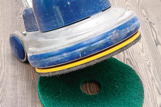

Zgodne z zasadami sztuki parkieciarskiej część wzoru szlifuje się wówczas w poprzek, a drugą część wzdłuż włókien drewna, co daje efekt uwypuklenia wzoru dzięki zróżnicowanej grze świateł. Aby wzmocnić efekt szlifowania, parkiet można dodatkowo wypolerować. Używa się do tego szlifierki planetarnej lub polerki tarczowej z padem ściernym i siatki szlifującej. W przypadku parkietu ułożonego z równoległych klepek cykliniarkę należy prowadzić równolegle do dłuższego boku elementów.

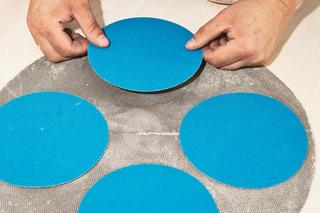

Papier ścierny do szlifowania

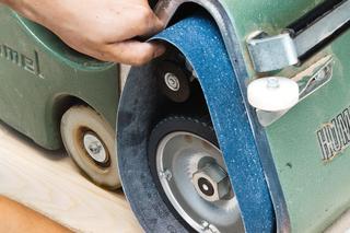

Do wykonania cyklinowania niezbędny jest papier ścierny. W zależności od rodzaju cykliniarki może on mieć postać krążka, taśmy, dysku lub siatki. Niezależnie od formy papier ścierny może być mocowany na rzepy, co znacznie ułatwia prace. W trakcie cyklinowania konieczna jest wymiana papieru ściernego od grubo- do drobnoziarnistego. Zazwyczaj szlifowanie parkietu rozpoczynamy od nałożenia na cykliniarkę papieru ściernego o gradacji od 36 do 40. Kolejne szlifowanie ma na celu korektę pierwszego – służy do tego papier o gradacji 60. Do ostatniego szlifowania przed nałożeniem warstwy środka zabezpieczającego drewno przed uszkodzeniem (lakieru, oleju lub farby kryjącej) wykorzystujemy papier o gradacji od 80 do 100. Nie zapominajmy też o przeszlifowaniu papierem posadzki po nałożeniu pierwszej i kolejnych warstw ochronnych. W przypadku lakieru należy użyć papieru ściernego o gradacji uzależnionej od stopnia połysku lakieru – od 220 do 320 – jeśli zastosowaliśmy mat lub półmat, oraz od 320 do 400, gdy lakier jest z połyskiem lub wysokim połyskiem.
