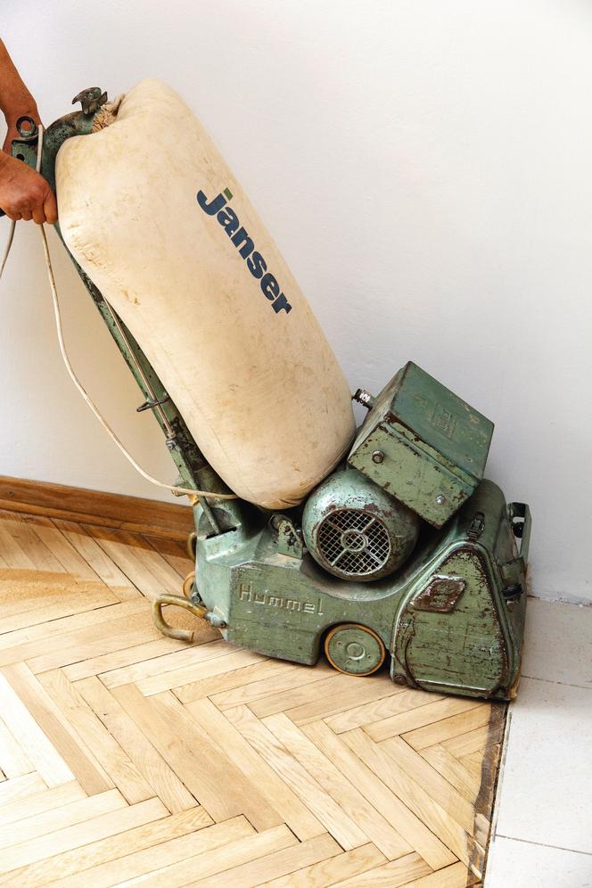

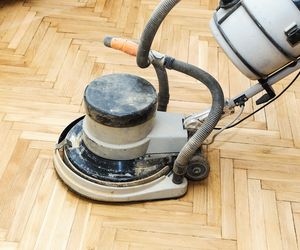

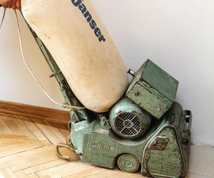

W przypadku parkietów ułożonych w kostkę bądź w jodełkę cykliniarkę należy prowadzić pod kątem 45° do włókien drewna. Zmieniając gradację papieru, należy zmienić kierunek prowadzenia urządzenia o 90° od poprzedniej pozycji

Cykliniarką taśmową można podjechać do miejsc położonych tuż przy ścianie, jednak zawsze pozostaje po niej wąski pasek do wyszlifowania szlifierką krawędziową

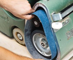

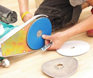

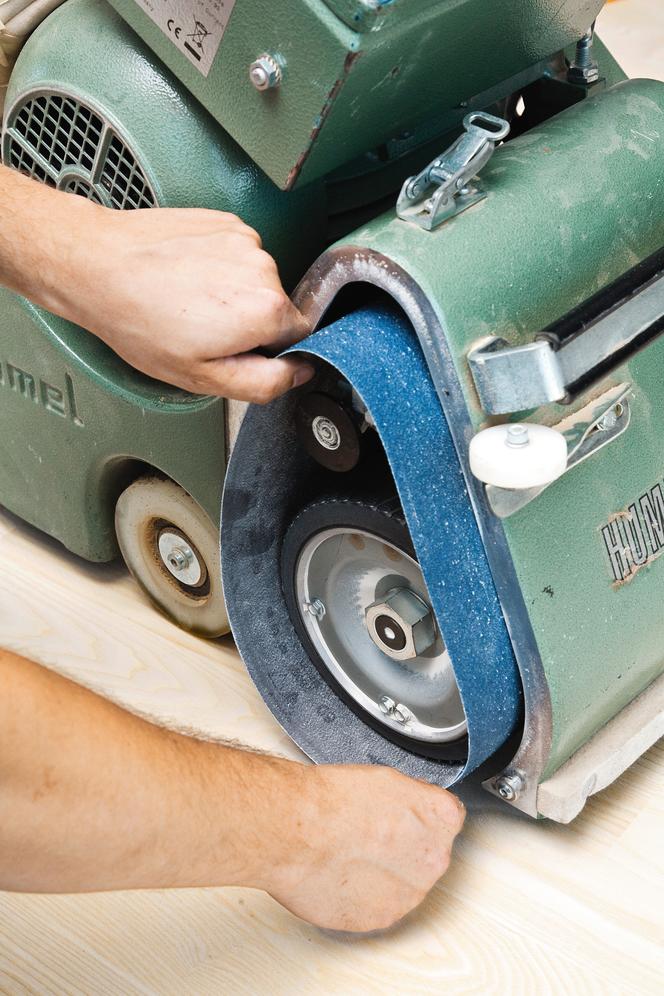

Zakładanie papieru do cykliniarki taśmowej jest proste. Pas ścierny o odpowiedniej gradacji nawija się na taśmę cykliniarki

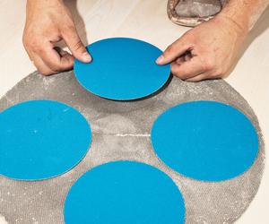

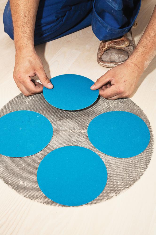

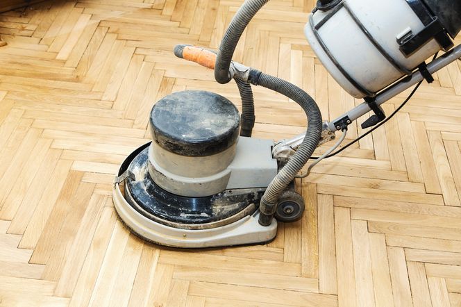

Do cykliniarki planetarnej zakłada się kilka mniejszych krążków papieru lub jeden mniejszy

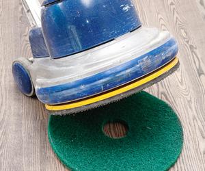

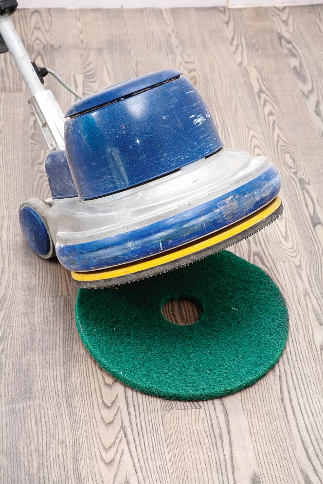

Do polerki zakłada się jeden duży krążek papieru ściernego o gradacji drobnej, czyli 150-180

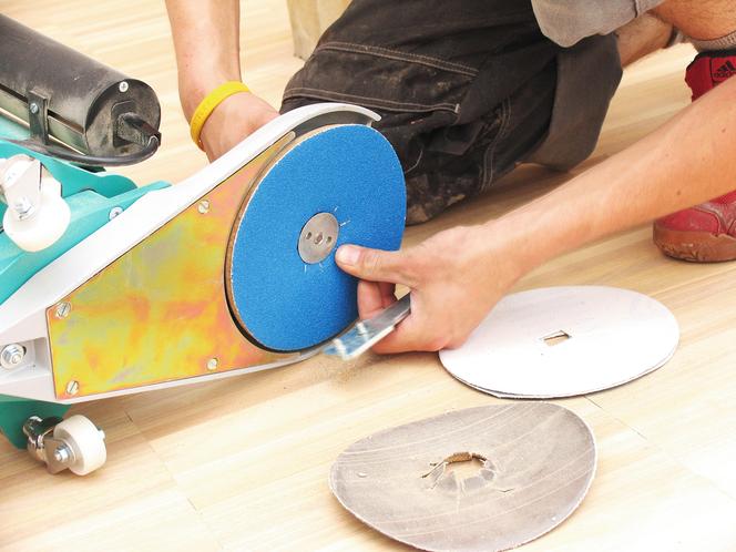

Do szlifierki mimośrodowej mocuje się na rzep okrągły papier ścierny, który od spodu ma włókninę

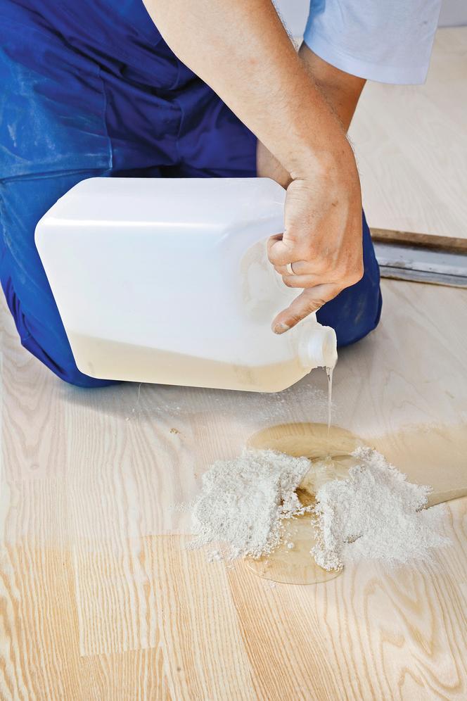

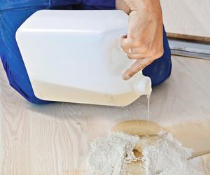

Pył drzewny możemy wysypać na podłogę i stopniowo dolewać do niego wodę tak, aby masa miała konsystencję plastyczną

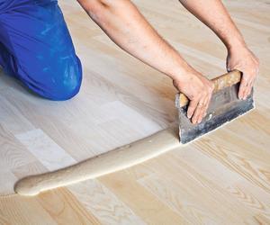

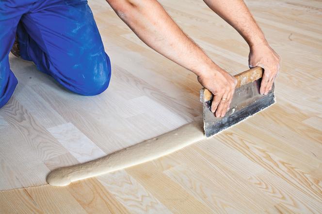

Masą wypełnia się wszystkie szczeliny między deszczułkami. Rozprowadzamy ją dokładnie po całej powierzchni przy użyciu szerokiej szpachli parkieciarskiej
