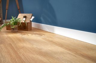

Listwy do podłóg drewnianych
Autor: Archiwum serwisu Drewniana, polakierowana listwa stanowi eleganckie dopełnienie parkietu w jodełkę, kontrastuje też z kolorem ściany.

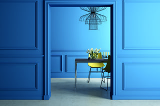

Autor: Mardom/ Materiały prasowe Jeśli boazerię i cokół dobiera się osobno, ważne, by oba materiały miały taki sam lub zbliżony kształt frezu, wówczas cokół płynnie przechodzi w boazerię.

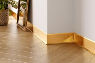

Autor: Leroy Merlin/ Materiały prasowe Wysokie cokoły mogą być profilowane również w dolnej części. Kształt frezu sprawia, że można je pomalować na kolor ściany – całkowicie lub częściowo.
