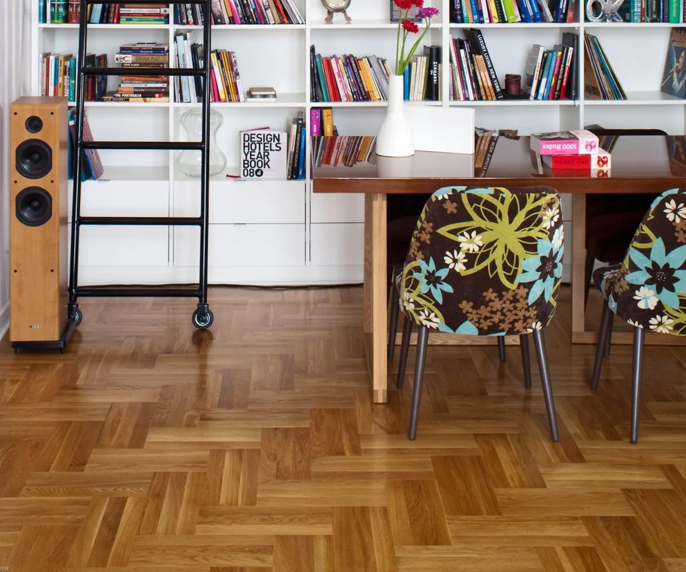

Parkiet drewniany
Autor: Marcin Czechowicz
Posadzkę drewnianą najczęściej układa się w pokojach dziennych i sypialniach. Można je też ułożyć w przedpokoju, a specjalnie wykończone panele podłogowe, odporne na wilgoć, nawet w kuchni. Podłogi drewniane oprócz dużej wytrzymałości doskonale pasują do każdego wnętrza, zapewniają komfort i łatwo je utrzymać w czystości.
Parkiet, czyli siła tradycji
Parkiet układa się z deszczułek zwanych klepkami. Mają one długość od 25 do 50 cm, szerokość 4-8 cm i grubość około 2 cm. Zależnie od ich rodzaju można ułożyć: parkiet tradycyjny (deszczułki z jednego gatunku drewna, łączone na wpust i wypust; układane w różne wzory, np. jodełka, cegiełka lub kwadraty), parkiet dekoracyjny (deszczułki z różnych gatunków drewna, o różnej kolorystyce i kształtach) czy też parkiet lamelowy (klepki takiego parkietu mają gładkie krawędzie, układa się je na styk i, tak jak zwykły parkiet, przykleja do podłoża). Parkiet można układać na podłożu mineralnym (beton, podkład cementowy, gipsowy) lub na deskach bądź płytach drewnopochodnych, oczywiście po odpowiednim ich przygotowaniu.
Mozaika, czyli parkiet uproszczony
Wykonana jest z niewielkich deszczułek (zwanych paluszkami) naklejonych na papier lub siatkę. Deszczułki mogą mieć różne rozmiary (120-160 mm długości, 22 mm i 8 mm grubości). Cała płyta ma zazwyczaj 640 mm długości i 320 mm szerokości. Mozaiki mogą też być zróżnicowane kolorystycznie i ułożone w rozmaite wzory. Ciekawy efekt daje połączenie w jednej mozaice kilku gatunków drewna. Mozaikę układa się najczęściej na betonie lub gładzi cementowej. Mocowana jest za pomocą kleju do parkietów. Poszczególne elementy przykleja się do podłoża, układając je papierem lub siatką do góry. Po wyschnięciu materiał ten odrywa się, a resztki usuwa z posadzki na mokro.
Bruk drewniany, czyli kostka na podłodze
Posadzkę tego rodzaju układa się z kostek twardego drewna (elementy przycięte prostopadle do ich długości, dzięki czemu widoczne jest poprzeczne usłojenie drewna). Najlepsze do tego celu są dąb, buk i jesion. Kostki mają najczęściej grubość 2,5-8 cm i boki długości 4 cm. Łączone są, podobnie jak mozaika, w płyty (po 5-18 sztuk) i naklejane na siatkę termoplastyczną. Mocuje się je do podłoża za pomocą kleju do parkietów, a po ułożeniu siatkę się zrywa.
Parkiet przemysłowy
Posadzka ta jest czymś pośrednim między mozaiką a brukiem. Wykonuje się ją z wąskich deszczułek szerokości 8-10 mm i grubości około 22 mm. Są więc one wyższe niż szersze. Połączone są w płyty za pomocą taśmy samoprzylepnej, którą zrywa się po ułożeniu. Parkiet przemysłowy mocuje się do podłoża za pomocą kleju.
