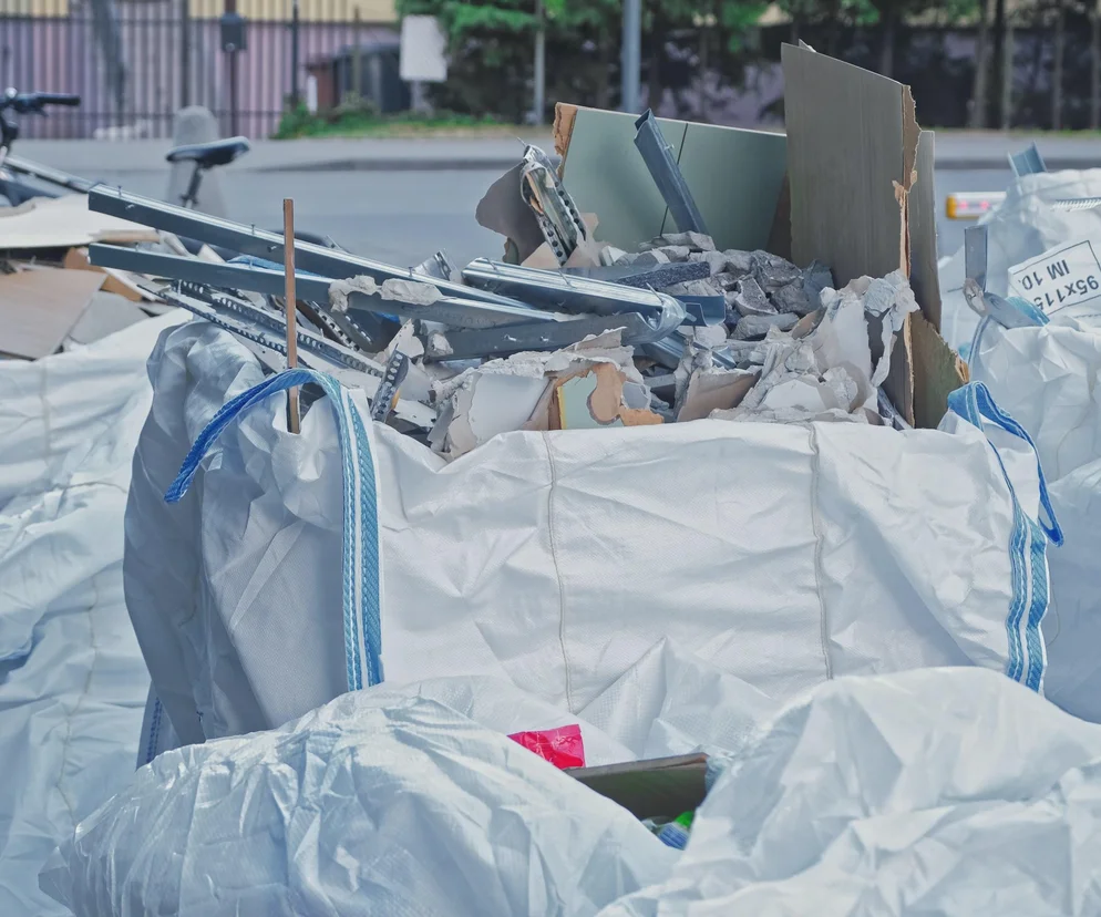

Kiedy trzeba wynająć big-bag lub kontener na gruz?
Jeśli podczas remontu powstanie dużo gruzu, należy wynająć big-bag lub kontener na odpady budowlane. Dostarcza je i odbiera firma zajmująca się gospodarką odpadami. Jeśli gruzu nie będzie zbyt wiele, wystarczy big-bag o objętości 1 lub 2 m³. Przy większych ilościach trzeba zamówić kontener, który ma pojemność zwykle 2-7 m³. Im krócej kontener będzie stał na naszej działce, tym mniej zapłacimy. Można więc podczas remontu zbierać gruz do worków budowlanych (są one wykonane z grubszej tkaniny propylenowej). To pozwoli także oszacować jego ilość, czyli potrzebną pojemność kontenera. W chwili podstawienia kontenera ekipa go załaduje i wywiezie. Można też trzymać kontener na działce na przykład przez tydzień i stopniowo dokładać odpady. Firma od odpadów odbierze kontener w umówionym terminie.
Ile kosztuje odbiór gruzu?
Szukając firmy, która odbierze gruz, najlepiej wybrać położoną jak najbliżej, bo opłaty rosną w miarę wzrostu odległości (cenniki są często strefowe). Oto przykładowe ceny brutto:
  • wywóz gruzu z załadunkiem – od 260 zł/m³,
  • big bag 1 m³ na 7 dni - 230-290 zł.
  • kontener 2-3 m³ na 5-7 dni – cena 420-670 zł,
  • kontener 5 m³ na 5-7 dni – cena 730-860 zł,
  • kontener 7 m³ na 5-7 dni – cena 860-1000 zł.
