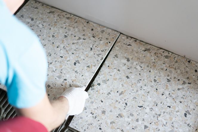

Układanie płytek

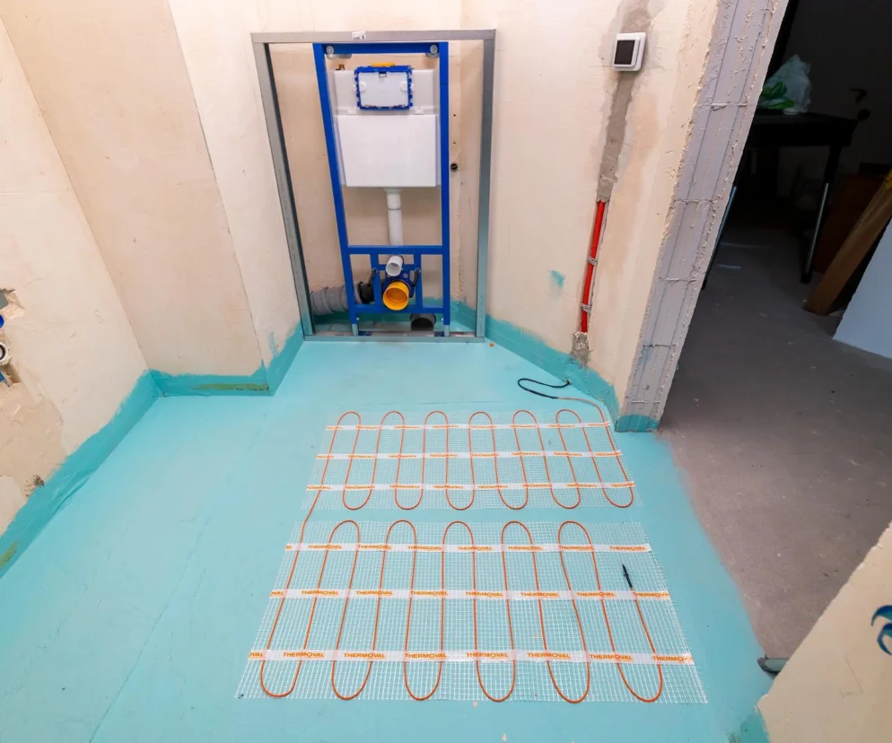

  • Wykonanie instalacji ogrzewania podłogowego z materiałem – 300–450 zł/m² (wraz z podstawowymi materiałami do podłogówki – folie/maty/PEX, bez wykończenia podłogi)
  • Wykonanie podejścia pod umywalkę, wannę itp. z materiałem – 350–500 zł/punkt (kompletne podejście wody i odpływu pod dany element sanitarny)
  • Wykonanie stelaża podtynkowego – 300–380 zł/szt. (robocizna za instalację stelażu podtynkowego WC)

  • Układanie płytek na ścianach: 120–180 zł/m²
  • Układanie płytek na podłogach: 110-260 zł/m²
