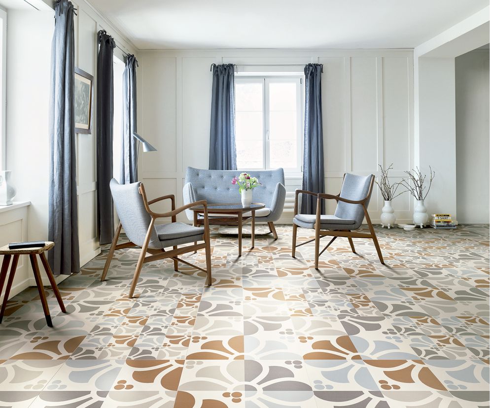

Płytki na podłodze
Autor: Refin/ Materiały prasowe Wzory płytek podłogowych są bardzo różnorodne i niezwykle atrakcyjne. Warto zrobić taką posadzkę
Płytki na podłogę mogą być wykonane z różnych materiałów. Najpopularniejszy jest gres, wielkim zainteresowaniem cieszy się kamień naturalny, klinkier i terakota mają również swoich zwolenników. Płytki mają niedużą grubość i różne rozmiary. Bez trudu można wybrać takie, które będą pasować do naszej aranżacji wnętrza. W jednej kompozycji można połączyć różne formaty i kolory płytek, co urozmaici podłogę. Warto wiedzieć, jak to wszystko wykonać bez błędów.
