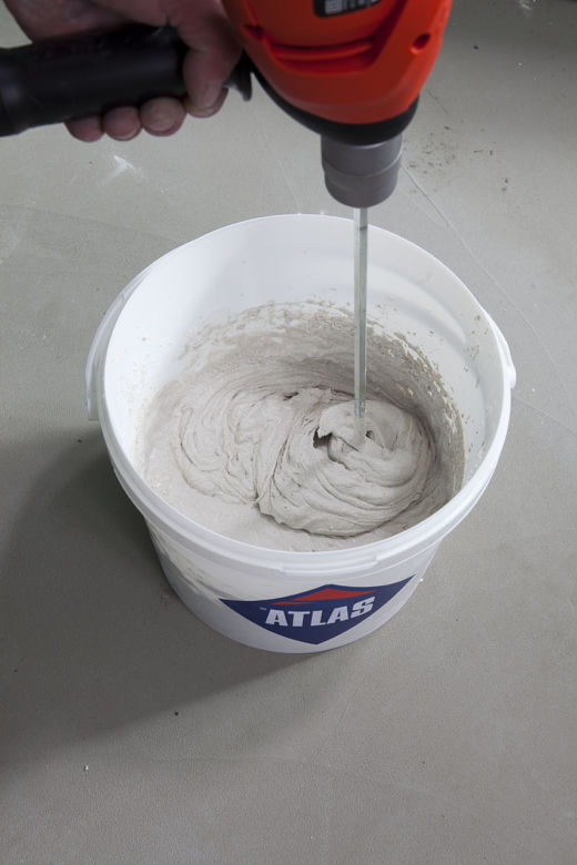

Do mocowania płytek stosuje sie kleje cementowe. Należy je rozrobić wodą dodaną w ilości zgodnej z zaleceniami producenta kleju

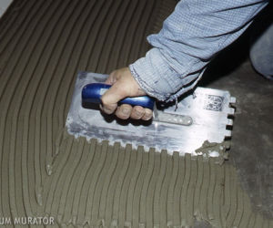

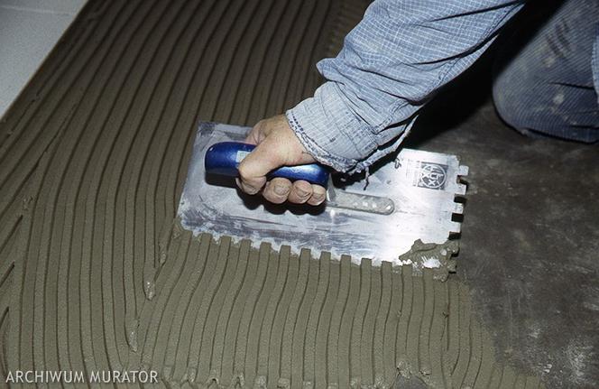

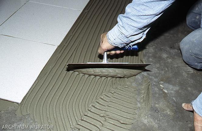

Zaprawę klejową nanosi się na podłoże za pomocą pacy zębatej. Wielkość zębów i, co z tego wynika, grubość warstwy kleju dobiera się do rozmiaru płytek
Autor: Mariusz Bykowski

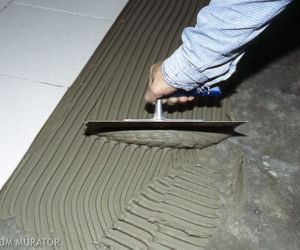

Klej można rozprowadzić na powierzchni przeznaczonej do zamocowania od razu kilku płytek

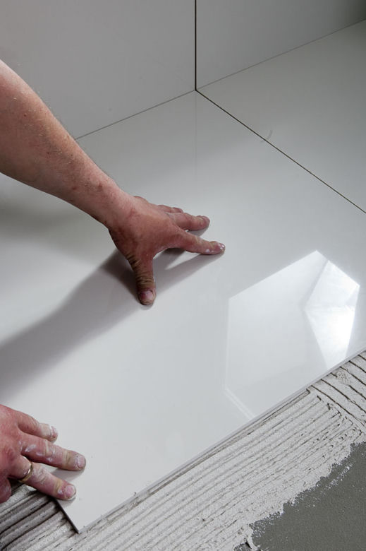

Płytkę położoną we właściwej pozycji trzeba lekko docisnąć do podłoża

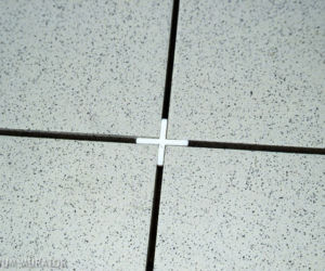

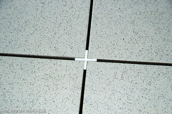

Płytki należy układać z zachowaniem odstępów, które wypełnia się zaprawą do fugowania. Żeby szczeliny miały taką samą grubość, między płytki wstawia się krzyżyki dystansowe

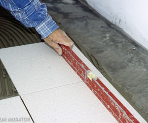

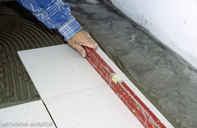

Podczas pracy należy stale kontrolować poziomnicą, czy płytki tworzą posadzkę o równej powierzchni

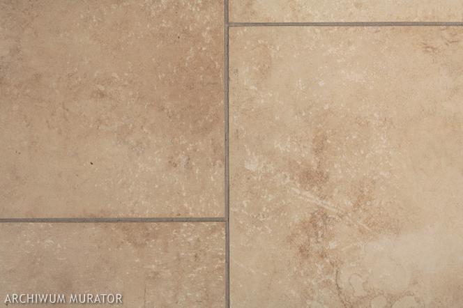

Szczeliny między płytkami wypełnia się zaprawą do fugowania dobraną do posadzki pod względem kolorystycznym

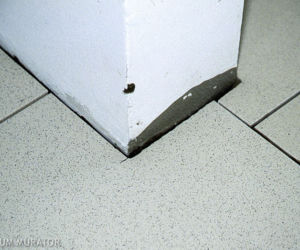

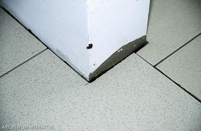

Wzdłuż ścian i elementów pionowych wystających z podłogi, np. kominów, słupów, wykonuje się szczelinę dylatacyjną, którą poźniej wykańcza się listwą cokołową lub przypodłogową

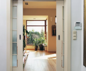

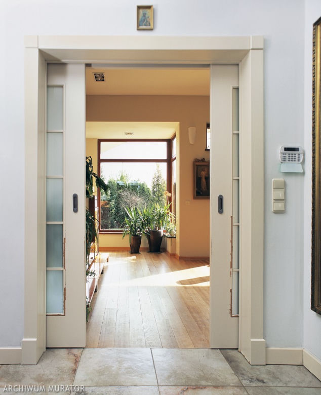

Posadzkę z płytek ceramicznych można wykończyć listwami cokołowymi z takiego samego materiału jak podłoga albo listwami przypodłogowymi dopasowanymi np. do drzwi
Autor: Andrzej Szandomirski
