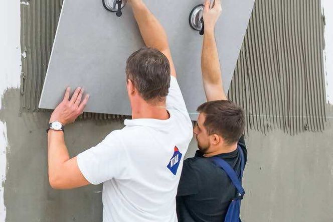

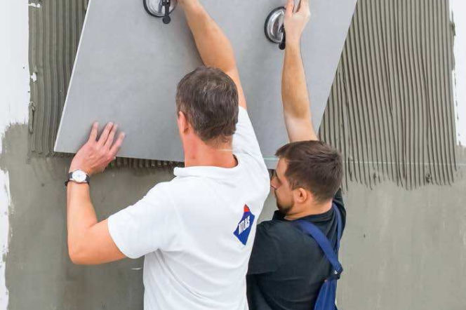

Klej do płytek wielkoformatowych
Autor: ATLAS/ Materiały prasowe Zamocowanie płytek największych formatów na ścianie wymaga użycia klejów o bardzo wielkiej przyczepności i wytrzymałości na zrywanie. Takie są kleje klasy C2
Bardzo wiele klejów klasy C2 można stosować nie tylko do układania płytek ceramicznych. Wykorzystywane bywają również do mocowania płyt styropianowych, z wełny mineralnej, wełny drzewnej, dźwiękochłonnych, kompozytowych, z betonu architektonicznego. Zaprawy klejowe klasy C2 są produkowane w różnorodnych wariantach, tak żeby można było ich używać w różnych sytuacjach. Zawsze trzeba upewnić się, czy producent dopuszcza ich wykorzystanie w konkretnej – twojej – sytuacji.

Montaż dużych płytek gresowych
Autor: Piotr Mastalerz, Projekt domu: Justyna Mitmańska-Prymas, Wnętrza: Krystian Kowalski Modne obecnie płyty wielkoformatowe z gresu najlepiej jest przyklejać klejem o właściwościach rozpływnych

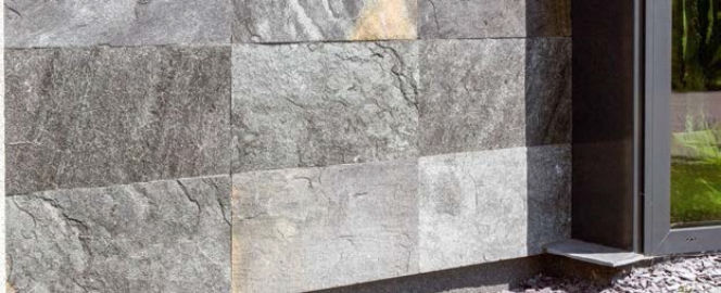

Klej do kamienia
Autor: Piotr Mastalerz, Projekt: Jarosław Kubicki Klej klasy C2 należy wykorzystać do ułożenia wielkoformatowych płytek z kamienia naturalnego na elewacji. Powinien być on także odkształcalny
