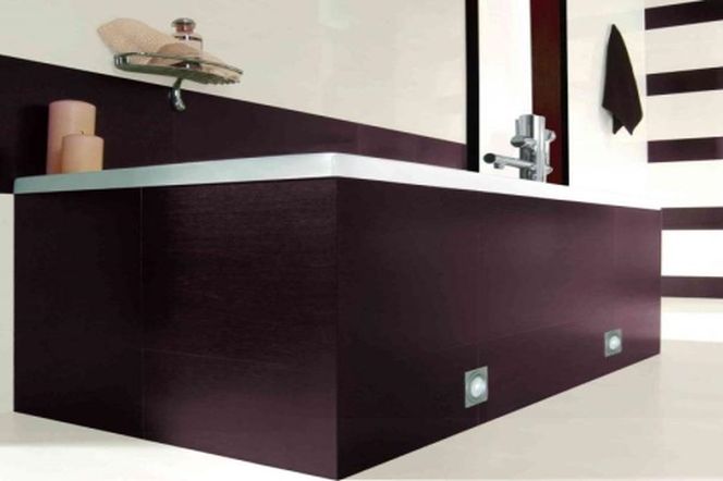

Czym płytki rektyfikowane różnią się od pozostałych płytek ceramicznych?
Autor: Archiwum serwisu Płytki rektyfikowane
