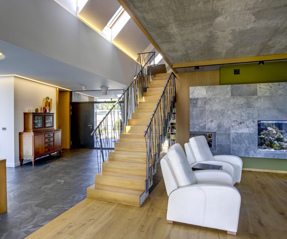

Dewno na schody w domu
Drewniane elementy ze względu na łatwość obróbki można dopasować do każdego kształtu stopni. Na stopnie schodów nadają się deski z drewna litego, jest ono jednak wypierane przez drewno klejone warstwowo. Powinno być dobrze wysuszone – maksymalnie 8% wilgotności. Na schody stosuje się drewno I klasy lub oznaczone literą E (NATUR EXCLUSIV) o prostolinijnym usłojeniu, bez sęków, przebarwień i pęknięć. Musi być twarde i odporne na ścieranie, dlatego najczęściej stosuje się dąb, jesion, buk i znacznie twardsze od rodzimych gatunki drewna egzotycznego: tek, ipe, merbau, bambus. Drewno świerkowe i sosnowe można stosować w miejscach, gdzie natężenie ruchu jest małe. Okładzina stopnicy powinna być grubsza niż podstopnicy, ponieważ szybciej się zużywa.
Zdjęcie do bloczka '3 zdjecia' - art 3824
Autor: Archiwum serwisu Schody żelbetowe z drewnianą okładziną tworzą przytulny klimat wnętrza
Autor: Archiwum serwisu Drewniane wykonuje się czasem tylko stopnie - nadaje to lekkości ciężkiej konstrukcji
Schody drewno
Autor: Piotr Mastalerz chody obłożone drewnem wyglądają elegancko, ale dość masywnie w aranżacji wnętrza.
