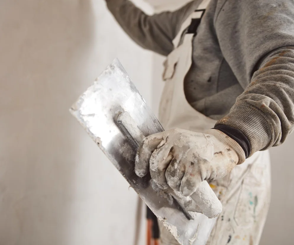

Tynkowanie ścian
Autor: m-gucci/ Getty Images
