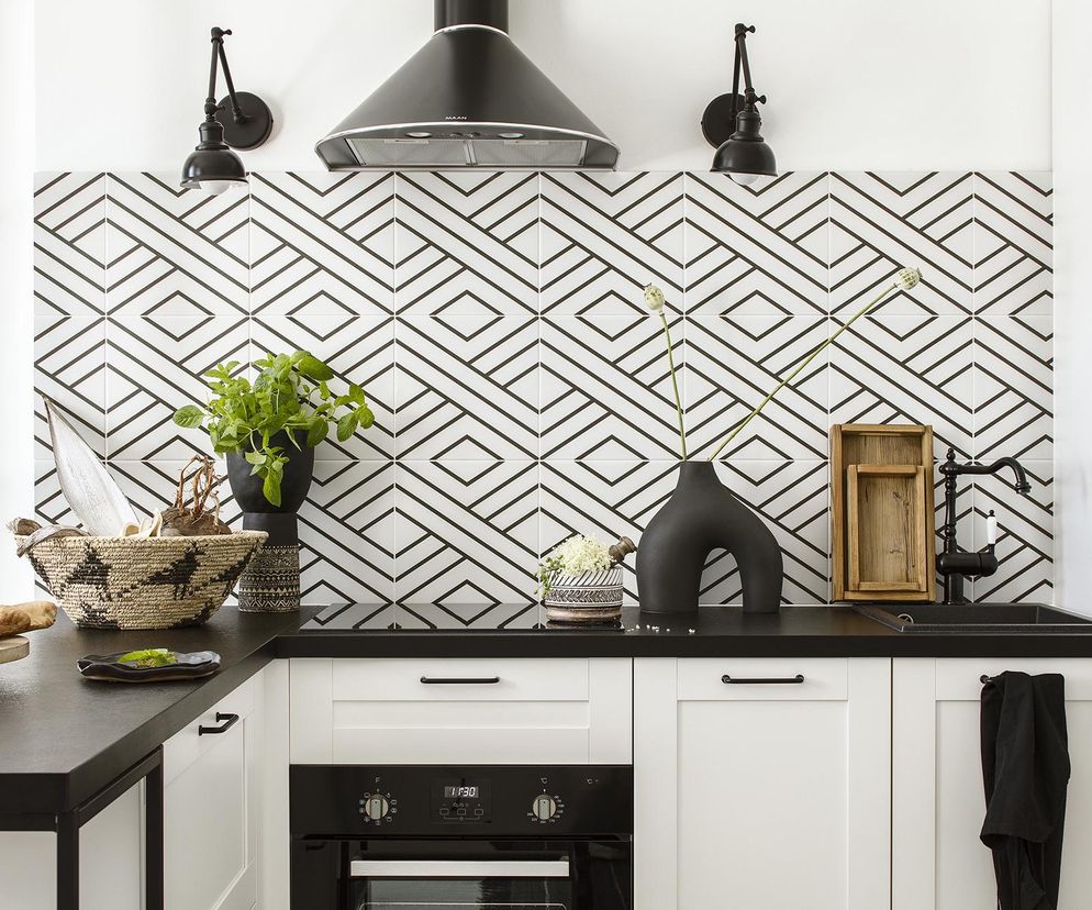

Jaka fuga do jasnych płytek?
Do jasnych płytek na ścianie w kuchni musi być fuga trwała i odporna na zaplamienia. To powierzchnia, na której co chwilę pojawiają się plamy z tłuszczu, barszczu lub herbaty. W tym miejscu warto zainwestować w fugę epoksydową, a ściana i blat długo pozostaną czyste. Fuga epoksydowa jest też odporna na kwasy spożywcze i mycie mocnymi detergentami. Przyda się fuga epoksydowa, chemo- i kwasoodporna WIM Epoxyd (WIM). Można nią wypełniać spoiny o szerokości 1-15 mm. Nadaje się do płytek ściennych, płytek podłogowych oraz kamieni naturalnych.
Sprawdź też: układanie płytek - instrukcja krok po kroku
Rodzaje fug
Autor: Marcin Czechowicz Ściana w kuchni wyłożona płytkami to powierzchnia, na której co chwilę pojawiają się plamy z tłuszczu, barszczu lub herbaty. W tym miejscu warto zainwestować w fugę epoksydową, a ściana i blat długo pozostaną czyste
