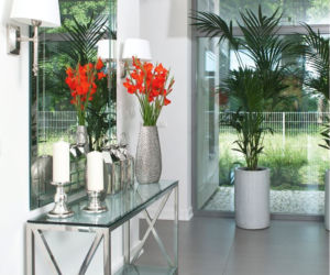

Hol to miejsce intensywnie użytkowane. Wchodzi się tam w ubłoconych butach, więc spoiny mogą się łatwo i trwale zabrudzić. Aby do tego nie dopuścić, najlepiej zastosować tam spoinę epoksydową

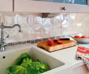

Ściana w kuchni wyłożona płytkami to powierzchnia, na której co chwilę pojawiają się plamy z tłuszczu, barszczu lub herbaty. W tym miejscu warto zainwestować w fugę epoksydową, a ściana i blat długo pozostaną czyste

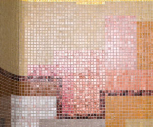

Do spoinowania mozaiki często wykorzystuje się fugę epoksydową. Ma ona tę zaletę, że można nią także mocować płytki do podłoża. Ponieważ mozaika ma dużą powierzchnię spoin, a fuga epoksydowa jest jednocześnie klejem, drobne elementy nie odpadną

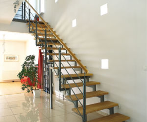

Spoiny między dużymi płytami przenoszą duże naprężenia wynikające z pracy okładziny, która kurczy się i rozszerza pod wpływem zmian temperatury. Dlatego układanie płyt prawie bez fug lub z minimalną fugą niesie ze sobą ryzyko ich późniejszego pękania. Fuga między płytami nie powinna być zbyt sztywna. Najlepiej zdecydować się na elastyczną cementową

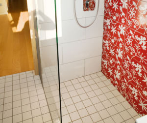

W brodziku posadzkowym należy zastosować spoinę szczelną i nienasiąkliwą. Warunki te spełnia fuga epoksydowa. Na jej powierzchni nie rozwijają się ani grzyby, ani pleśń, więc sprawdzi się pod prysznicem, gdzie prawie cały czas jest wilgotno

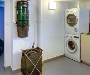

W piwnicy wystarczy zwykła zaprawa cementowa. Zazwyczaj w piwnicy nie ma ogrzewania podłogowego, podłoże jest więc nieodkształcalne, a płytki są układane z kilkumilimetrową spoiną

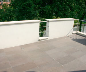

Na tarasie spoiny muszą być wykonane z materiałów dopuszczonych do zastosowań na zewnątrz. Sprawdzi się tu elastyczna fuga cementowa CG2W o zmniejszonej nasiąkliwości. Dodatek uelastyczniających żywic organicznych powodujący uelastycznienie sprawia, że fuga nie będzie pękać pod wpływem silnego nasłonecznienia oraz mrozu. Warto pamiętać, że zalecana minimalna szerokość fugi na tarasie to 4 mm

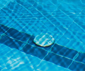

W basenie sprawdzą się szczelne fugi epoksydowe odporne na chemikalia i wymywanie. Ich znacznie większa niż w przypadku fugi cementowej odporność chemiczna powoduje, że wybiera się je również do okładzin w basenach termalnych oraz solankowych
