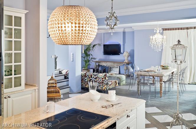

Kamienne blaty kuchenne. Granit liderem
Kamienie polecane na blaty kuchenne to granit, porfir oraz bazalt, gdyż są odporne na zaplamienia. Można tez zdecydować się na blat marmurowy lub trawertyn, ale blaty z nich wymagają specjalnego zabezpieczenia przed plamami i nasiąkaniem wodą (marmur łatwo „łapie˜ plamy, zaszkodzi mu nawet sok z cytryny). Blat kuchenny z kamienia jest odporny na wysokie temperatury, ale niektóre wymagają impregnacji przed wchłanianiem zanieczyszczen i wilgoci.
Kamienne blaty kuchenne mogą mieć powierzchnię wykończoną na kilka sposobów. Polerowane będą błyszczały, ale mogą też mieć powierzchnię szczotkowaną, która jest lekko nierówna i nie błyszczy. Są też amatorzy blatów kamiennych wykończonych matowo lub tzw. surowych.
Blat z granitu to zdecydowanie numer 1 w kategorii trwałości blatów. Na blat kuchenny można wybierać z 200 odmian granitu (podobnie jest z marmurami i piaskowcami). Nie sposób go zaplamić, zarysować, można bez obaw stawiać na nim gorące garnki, rozbijać tłuczkiem mięso na kotlety – jest odporny na uszkodzenia mechaniczne. Granit ma tak małe pory, że nie trzeba go nawet impregnować przed wchłanianiem zanieczyszczeń.
Granitowe blaty kuchenne: ceny
Granitowe blaty są najdroższe spośród kamiennych – ich ceny wynoszą co najmniej 600 zł/m2. Trzeba też pamiętać o kosztach transportu takich blatów – płyta 1 m2 grubości 3 cm waży około 80 kg. Ciężar i umiejętność obchodzenia się z kamieniem ma również znaczenie podczas montażu granitowych blatów.

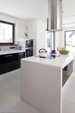

Biały blat kuchenny
Autor: Mariusz Bykowski Blat kuchenny ze zlewozmywakiem wykonany z kosztownego, białego corianu.
Trzeba jednak pamiętać, że nie ma materiału bez wad. Konglomeraty nie są odporne na temperaturę powyżej 180-190°C (wyjątkiem są kompozyty wzmocnione przeznaczone na zlewozmywaki), a zatem bardzo gorący garnek może spowodować wybrzuszenie lub pęknięcie blatu. Blat z kompozytu trudniej jest zarysować niż marmur, drewno czy laminat, ale lepiej bezpośrednio na nim nie kroić i nie szurać naczyniami. Na takim nieskazitelnym kompozytowym blacie każda rysa jest bardziej widoczna na powierzchniach ciemnych i błyszczących. Dobrze, że rysy można spolerować samodzielnie papierem ściernym.
Blaty kuchenne z konglomeratu ceny
Cena blatów z konglmeratów powoduje, że na razie nie są one zbyt popularne. Konglomerat to tworzywo kosztowne i ekskluzywne.
Blaty kuchenne kompozytowe
Najpopularniejszy kompozyt – corian, to mieszanka miału kamiennego, pigmentów i syntetycznych żywic – poliestrowej połączonej z akrylową. Materiały o podobnych właściwościach to marlan, kerrock, top stone. Blaty kompozytowe odlewa się w formach, dlatego na ich długości nie ma żadnych łączeń. Kompozyty mogą być matowe lub błyszczące, rodzaj powierzchni nie wpływa na łatwość utrzymania w czystości. Dobrze sprawdzają się w miejscach najbardziej narażonych na zabrudzenia, na przykład wokół zlewozmywaka. Na ciemnych i błyszczących powierzchniach bardziej uwidaczniają się ewentualne rysy, dlatego dłużej nieskazitelny wygląd zachowują blaty jasne, najlepiej w drobne wzorki.
Blaty kompozytowe trudniej uszkodzić niż marmur, drewno czy laminat, jednak da się je zarysować podczas bezpośredniego krojenia nożem czy szurając naczyniami. Ponadto, kompozyty nie są odporne na temperaturę powyżej 180-190°C (poza zlewozmywakami z kompozytów wzmocnionych). Gorący garnek postawiony na blacie może spowodować wybrzuszenie lub pęknięcia.

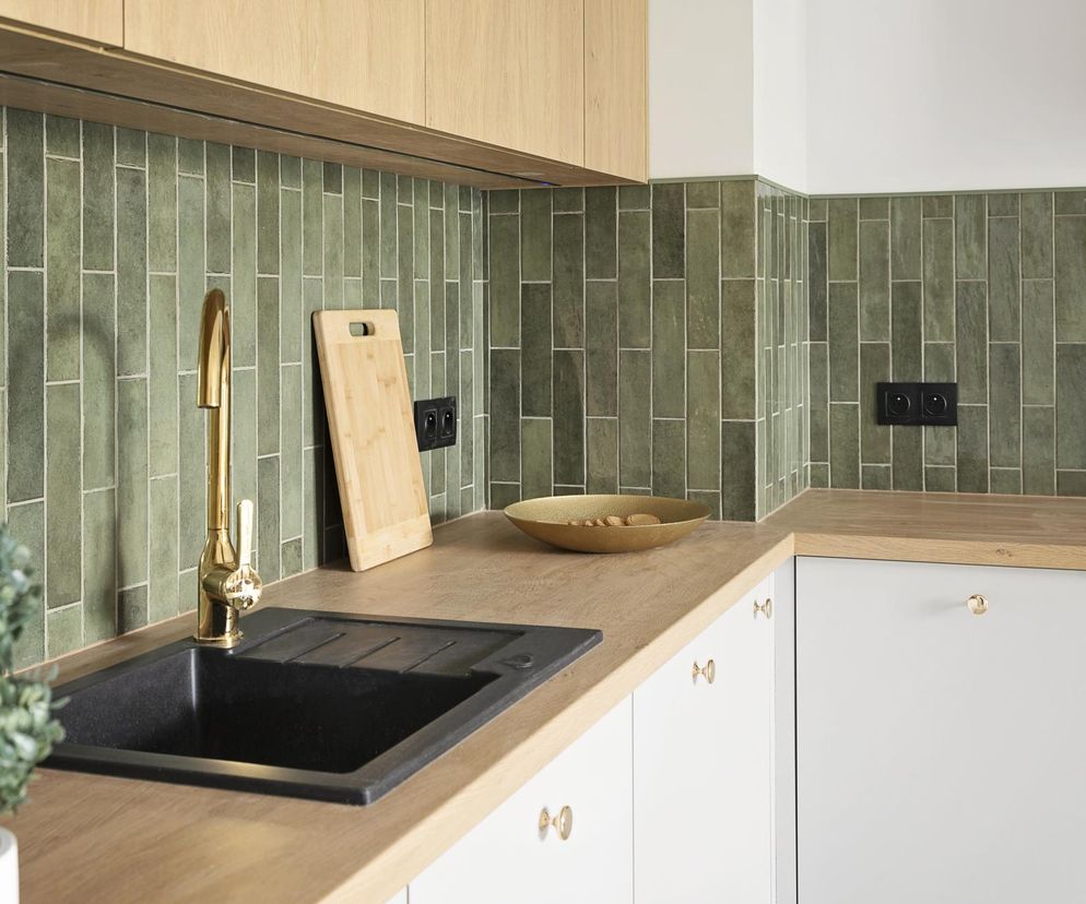

Blat kuchenny drewniany
Autor: Mariusz Bykowski Jeśli chcesz mieć drewniany blat, najlepiej wybierz ten wykonany z niedużych klejonych elementów, który znacznie lepiej zniesie zalanie wodą niż zrobiony z litych desek – może się pod jej wpływem odkształcić jedynie w minimalnym stopniu.
Blat do kuchni drewniany
Blaty drewniane nie są odporne na wysoką temperaturę, łatwo je zarysować, a to, jak znoszą zalanie wodą, zależy od gatunku drewna, z którego są zrobione. Dlatego decydując się na blat drewniany, powinniśmy wybrać z twardego i stabilnego gatunku drewna, którego elementy pod wpływem klejenia i wody nie odkształcą się. Na kuchenne blaty najlepiej sprawdza się spośród gatunków egzotycznych drewno merbau, tek, iroko, palisander i mahoń, a z krajowych dąb, jesion, orzech, akacja czy buk. Nie polecamy blatów kuchennych z miekkich gatunków drewna (np. sosna, klon, brzoza), bo chłoną wilgoć i zanieczyszczenia, łatwo je uszkodzić.
Niezależnie jednak od gatunku drewna, taki blat kuchenny trzeba zabezpieczyć powłokami ochronnymi, które uodpornią powierzchnię blatu na trudne warunki panujące w kuchni i zachowają naturalną urodę drewna. Popularne jest olejowanie i woskowanie blatów, co nie tylko podkreśla fakturę drewna, ale również nie dopuszcza do wchłaniania wilgoci.
Jednak blat drewaniany, nieważne jak dobrze zabezpieczony, nie jest tak odporny jak np. blaty kamienne. Jest wrażliwy na wysokie temperatury, dlatego  wymaga np. stosowania podkładek pod gorące garnki, trzeba też używać desek do krojenia. Trzeba natychmiast wycierać wszelkie kolorowe ciecze (np. sok z buraków, marchwi cz wino), które rozlały się na blacie. Uwaga! Wszystkie impregnaty do stosowania na drewnianych blatach kuchennych muszą mieć atest spożywczy!
Drewniane blaty kuchenne ceny
Ceny drewnianych blatów są różne i zależą od gatunku drewna, grubości blatu i techniki wykonania.  Przykładowo, blaty z miękkiej sosny mogą kosztować od 150-200 zl/m2 klejonki, z buku ok. 300 zł/m2, a z dębu 335-400 zł/m2. Blaty z drewna egzotycznego to koszt rzędu 500-900 zł/m2, najwyższe ceny osiągają blaty z drewna iroko czy merbau – ok. 950 zł/m2. Grubość blatu drewnianego klejonego zależnie od producenta wynosi 2-4 cm, im blat ma większa grubość, tym jest droższy.
