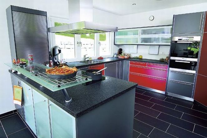

Blaty z kompozytów są trwałe i ładne, do złudzenia przypominają kamień. Kompozyty mineralne, czyli tworzywa nowej generacji, sprawdzą się tam, gdzie nie zawsze wystarczy kamień czy drewno. Kompozyty to grupa materiałów stosowanych do produkcji blatów kuchennych, stołów, parapetów, frontów szafek, okładzin ściennych oraz zlewozmywaków. Wiele z nich do złudzenia przypomina kamień.

Uwaga na gorące. Blaty z kompozytów nie są odporne na temperaturę powyżej 180-190°C (poza zlewozmywakami z kompozytów wzmocnionych). Gorący garnek postawiony na blacie może spowodować jego wybrzuszenia lub pęknięcia. Przy płytach gazowych i elektrycznych blat musi być podklejony taśmą termoizolacyjną, niezabezpieczony w ten sposób może pod wpływem wysokiej temperatury (około 200°C) pękać. Zarysowania. Trudniej zarysować blat z kompozytu niż blat z marmur, blat drewniany czy laminat, jednak nie należy bezpośrednio na nich kroić czy też przesuwać po nich naczyń. Rysy są bardziej widoczne na powierzchniach ciemnych i błyszczących. Dlatego w miejscach narażonych na zarysowania (parapety, na których stoją doniczki z kwiatami) lepiej zastosować tworzywo jasne i matowe. Rysy można spolerować samodzielnie papierem ściernym. Cena blatów z kompozytów. Ogranicza jego dostępność. Kompozyt to tworzywo dość kosztowne i ekskluzywne. Najdroższe znacznie przekraczają cenę granitu.

Autor: Archiwum serwisu Kompozyty, czyli mieszanki minerałów używane do produkcji przede wszystkim zlewozmywaków, umywalek i wanien stały się popularne również jako materiał na blaty kuchenne.
