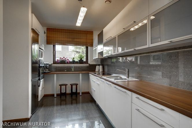

Blat w kuchni określa strefy robocze. Zazwyczaj są w kuchni dwie takie strefy robocze – śniadaniowa i obiadowa. Przygotowując śniadanie, krążymy między lodówką a zlewem, używamy zmywarki i czajnika elektrycznego, czasem też kuchenki. Natomiast gdy gotujemy obiad, poruszamy się między zlewem a kuchenką, sięgając czasem do lodówki i zmywarki.
Tak więc jedna powierzchnia robocza powinna być między lodówką a zlewem, druga zaś – między zlewem a kuchenką. W tych strefach zalecane jest, by minimalna długość blatów kuchennych wynosiła 80 cm, ale jeżeli jest miejsce, lepiej je powiększyć. Szczególnie wtedy, jeśli na blacie zamierzamy trzymać i używać dużo sprzętów kuchennych.
To, czy w kuchni lepiej sprawdzi się jeden dłuższy blat czy dwa mniejsze, zależy od tego jak pracujemy. Dwa mniejsze blaty przydają się zwłaszcza wtedy, gdy w kuchni pracuje równocześnie więcej niż jedna osoba oraz gdy sprzątanie nie odbywa się na bieżąco i potrzebne jest miejsce na odstawianie rzeczy.

W angielskich kuchniach zdarza się, że blaty projektuje się na różnych wysokościach. Blat roboczy jest zwykle na standardowym poziomie 90 cm, natomiast blat, w którym zamontowano płytę grzewczą, znajduje się nieco niżej – o 12-15 cm. Różnica wnika z tego, że górna krawędź garnka jest zazwyczaj 20-30 cm powyżej poziomu blatu, dlatego łatwiej z niego korzystać, gdy opuścimy blat w tej strefie. Z kolei dno zlewu jest opuszczone względem blatu o mniej więcej 20 cm, więc jego uniesienie w tej strefie ułatwia zmywanie.
Sprawdź też:
Dzięki zróżnicowaniu poziomów blatów możliwe staje się zastosowanie odmiennych materiałów w każdej strefie – w mokrej i gorącej (gdzie są zlew i kuchnia) sprawdzą się powierzchnie trwałe i odporne, a blat roboczy może być z drewna. W polskich kuchniach zdecydowanie dominują blaty na jednym poziomie, z efektownymi długimi ciągami w poszczególnych strefach, o ile oczywiście powierzchnia kuchni na to pozwala.
