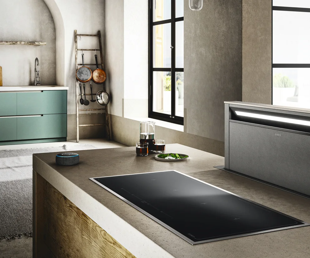

Okap Elica GetUp
Autor: materiały prasowe/ Materiały prasowe NA ZAWOŁANIE Okap Elica „GetUp” wysuwa się z blatu tylko wtedy, gdy jest potrzebny, a gdy zakończy pracę dyskretnie znika, tym łatwiej że może być wykończony tym samym materiałem co blat. Można nim sterować za pomocą asystenta głosowego lub aplikacji Elica Connect. elica.com

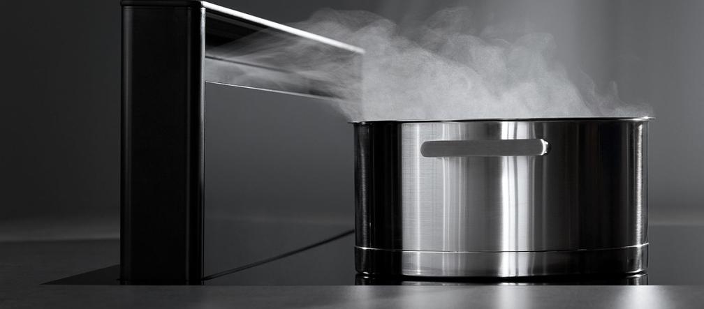

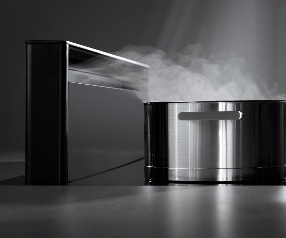

Podczas spoczynku okap blatowy jest zwykle niewidoczny, schowany w blacie, dzięki czemu nie zajmuje miejsca w strefie roboczej. Po włączeniu jego elegancki, metalowy lub metalowo-szklany panel wysuwa się z płaszczyzny blatu na wysokość od kilkunastu do kilkudziesięciu centymetrów. Szkło jest bezpieczne - hartowane, a stal - szlachetna.
Dostępne są też modele okapów blatowych z panelem wysuniętym na stałe. To rozwiązanie, choć również estetyczne, wydaje się nieco mniej praktyczne.
Panel może być ozdobiony paskiem LED doświetlającym płytę grzewczą. Okapy blatowe mają bardzo dobre parametry techniczne. Mimo niewielkich rozmiarów mają dużą moc absorpcji i mocne silniki. Okap blatowy sprawnie pochłania zapachy i opary powstające podczas gotowania, nawet w dużej kuchni.

Autor: MIELE/ Materiały prasowe Okap blatowy może być umieszczony we wspólnej obudowie z płytą grzejną, albo w osobnej ale dopasowanej stylistycznie do płyty
