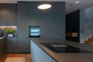

Jeśli wyspa ma pełnić funkcję strefy gotowania, niezbędne będzie również uwzględnienie systemu wentylacji. Coraz częściej w nowoczesnych kuchniach stosuje się okapy blatowe – zintegrowane z płytą indukcyjną lub zamontowane obok niej. Tego typu urządzenia są wyjątkowo efektywne i dyskretne, a dodatkowo charakteryzują się cichą pracą, co jest istotne w otwartych przestrzeniach dziennych.

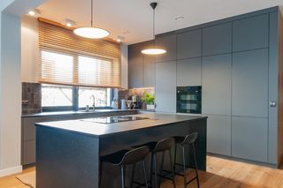

Wyspa kuchenna - zdjęcia
