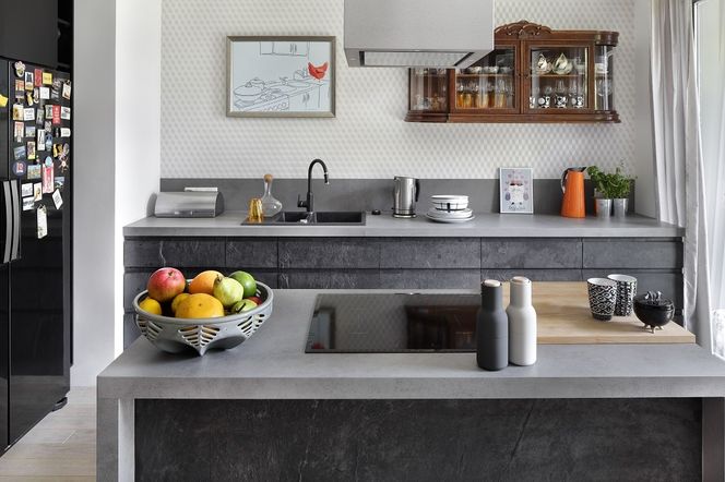

Autor: Bernard Białorucki Blat wykończony spiekiem kwarcowym imitującym beton ma takie same właściwości jak kamień, ale jest dużo lżejszy od typowego blatu kamiennego

Autor: Eugeniusz Filipiuk, projekt Andrzej Kazulak Blat kuchenny i ściana we wnęce wykończone spiekiem kwarcowym wyglądającym jak marmur. Od tego prawdziwego różni się tym, że jest odporny na plamy
