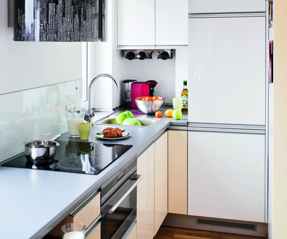

okap
Autor: Marcin Czechowicz Najlepiej jest, gdy okap obejmuje swoim zasięgiem co najmniej powierzchnię płyty grzejnej, albo wystaje nieco na boki
