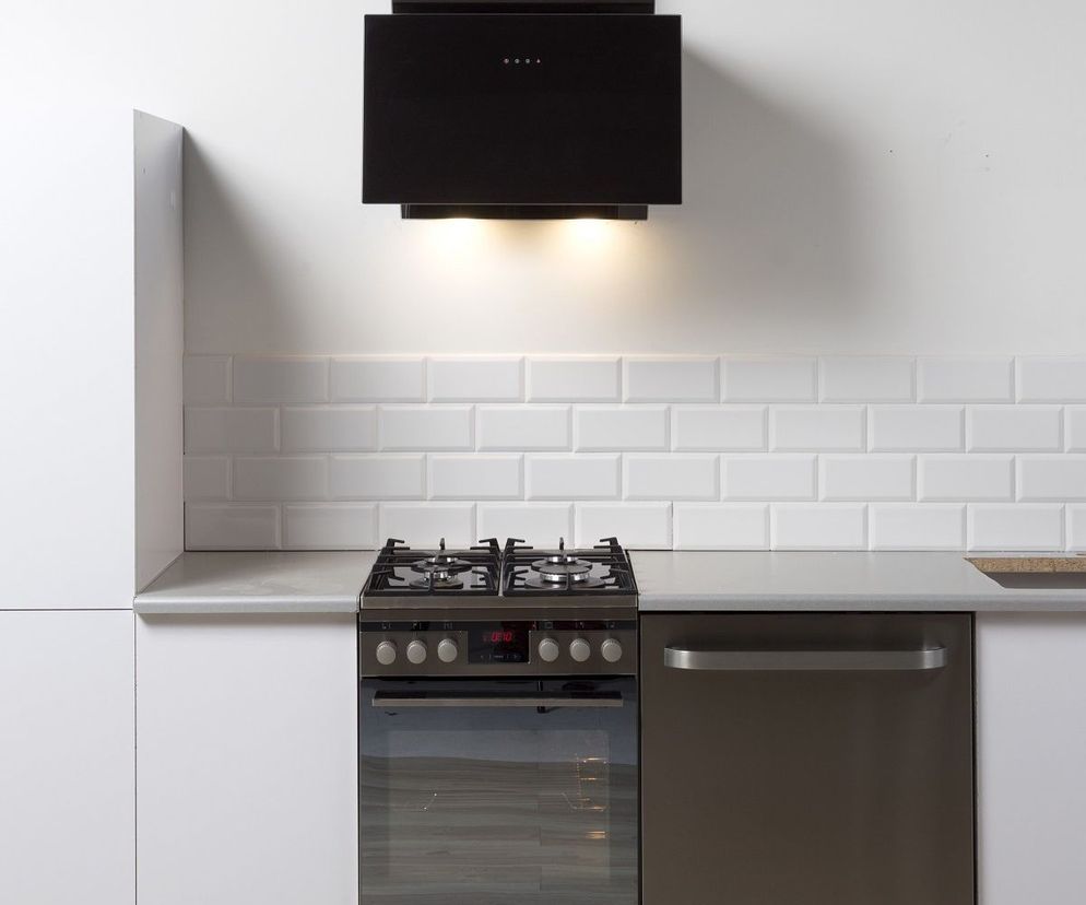

Jak prawidłowo zamontować okap
Wyciąg podłącza się do przewodu wywiewnego i instalacji elektrycznej, pochłaniacz potrzebuje tylko zasilania energią elektryczną. W pobliże obu trzeba więc doprowadzić instalację elektryczną. Podłączenie elektryczne może być zrobione w tzw. kostce w puszce instalacyjnej, lecz producenci zalecają podłączanie okapu za pomocą wtyczki, a wtedy konieczne jest gniazdo. Warto je ukryć pod obudową okapu.
Na jakiej wysokości zamontować okap
Po zamocowaniu dolna krawędź okapu powinna się znajdować na wysokości co najmniej 65 cm nad płytą gazową, aby ciąg powietrza nie zakłócał spalania gazu (w przypadku płyty elektrycznej nie ma takiego problemu), jednak nie wyżej niż 75 cm nad nią, bo zbieranie oparów stanie się mniej efektywne.
Rura do okapu
Połączenie wyciągu z kanałem wentylacyjnym wygodnie jest zrobić z rury spiro o średnicy 125 lub 150 mm albo przewodem z tworzywa sztucznego o przekroju prostokątnym. Powinno być jak najkrótsze i mieć jak najmniej załamań, aby opory przepływu były jak najmniejsze. W przypadku okapów wyspowych podłączenia do wentylacji i instalacji elektrycznej trzeba ukryć, np. w suficie podwieszanym.
