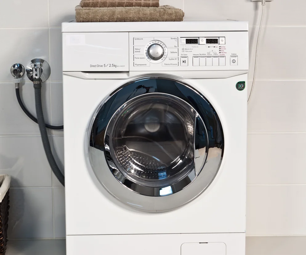

Standardowe węże doprowadzające wodę są zakończone nakrętką z gwintem 3/4 cala. Dlatego instalacja wodna powinna być zakończona gwintem zewnętrznym o tym właśnie wymiarze. Na podłączeniu potrzebny jest też zawór odcinający, który umożliwia odłączenie pralki lub zmywarki od instalacji bez potrzeby zakręcenia wody w łazience lub kuchni.

Oprócz gniazda elektrycznego i podłączenia do instalacji wodnej pralka i zmywarka potrzebują jeszcze odpływu do kanalizacji. Jeśli instalacja kanalizacyjna jest wykonywana od nowa, trzeba pamiętać, by w pobliżu miejsca, w którym mają stanąć te urządzenia, znalazło się podejście kanalizacyjne o średnicy co najmniej 4 cm, najlepiej z wlotem skierowanym w górę, ewentualnie wychodzące poziomo ze ściany. Zagięty w łuk koniec elastycznego węża odpływowego, w który standardowo wyposażone są pralka i zmywarka, należy umieścić w rurze odpływowej i zamocować do ściany za pomocą specjalnego uchwytu (zwykle znajduje się on w komplecie), tak by nie wypadał. Aby z rury kanalizacyjnej nie wydobywał się nieprzyjemny zapach, miejsce połączenia z nią węża trzeba uszczelnić. Można do tego zastosować specjalny gumowy korek z otworem na wąż lub plastikowe przyłącze kanalizacyjne z króćcem 1 1/2 cala do podłączenia węża odpływowego na wcisk. Jeśli mamy gotową instalację i nie możemy zrobić dodatkowego podejścia kanalizacyjnego, warto odpowiednio zmodyfikować syfon pod umywalką lub zlewem. Pionową rurę typowego syfonu zwykle da się wymienić na taką z króćcem do podłączenia węża. Ze względów estetycznych takie rozwiązanie stosuje się raczej tylko w przypadku, gdy syfon jest zabudowany. Oczywiście nie będzie z tym problemu w kuchni, bo zlew na ogół jest zamontowany w szafce. W łazience wąż, niestety, pozostaje widoczny. W ostateczności, gdy nie mamy innej możliwości, trzeba po prostu na czas prania lub zmywania wkładać wąż odpływowy z odpowiednio wygiętą końcówką do wanny lub miski ustępowej. Jest to jednak rozwiązanie prowizoryczne, niosące ze sobą duże ryzyko zalania mieszkania.
