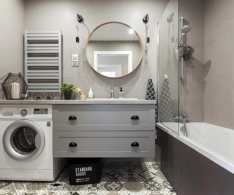

Pralka jest niezbędnym elementem wyposażenia łazienki, więc trzeba znaleźć na nią odpowiednie, w miarę dyskretne miejsce. Planując zabudowę pralki pamiętajmy też, że jest to bardzo ciężkie i trudne w manewrowaniu urządzenie. Jak każde czasami się psuje i trzeba je wyjąć do serwisu. Potrzebne jest więc miejsce na wysunięcie pralki niekolidujące z żadnym przyborem łazienkowym.
Pralka pod blatem w łazience
Można ją umieścić na przykład pod blatem, który jest przedłużeniem blatu umywalkowego. Wtedy pralka znika w zabudowie i nie dominuje we wnętrzu. Najkorzystniej zastosować wtedy umywalkę wpuszczaną w blat (nie sprawdzi się umywalka nastawiana na blat, bo byłaby zbyt wysoko). Nie w każdej łazience da się taką zabudowę na pralkę zmieścić, ale obecnie rynek oferuje zarówno płytsze umywalki, jak i pralki. Jeśli nie mamy 60 cm od narożnika pomieszczenia do drzwi – rozejrzyjmy się za płytszą umywalką.
Jak zamontować blat nad pralką?
Chcąc umieścić pralkę pod blatem, należy pamiętać, że blat nie może spoczywać na urządzeniu. Powinien być podparty z obu stron ściankami. Nad pralką i obok niej trzeba też zostawić wolną przestrzeń, by podczas prania nie naruszyła konstrukcji blatu.
Jaka pralka do zabudowy?
Z pralkami nie będzie problemu, musimy tylko wybrać ładowaną z przodu. Zawór do wody możemy wtedy umieścić w szafce pod umywalką, odpływ pralki podłączyć do syfonu umywalkowego, a gniazdko do pralki zaplanować koło pralki pod blatem po przeciwnej stronie niż woda. Planując zabudowę pralki pamiętajmy, że wtyczka też ma swoją głębokość – gniazdko powinno być więc obok pralki.

Chcą wykonać zabudowę pralki w łazience trzeba uwzględnić minimalne wymiary. Pod blatem można postawić jedynie standardowe pralki ładowane z przodu o pojemności 5-6 kg, gdyż biorąc pod uwagę ich wysokość (85 cm) i grubość blatu, umywalka znajdzie się na wysokości 90 cm (to i tak o 5 cm wyżej niż standardowe 85 cm ustalone ponad sto lat temu, gdy ludzie byli niżsi). W przypadku blatu na wysokości 90 cm sprawdzi się tylko umywalka zagłębiona w nim, a nie nastawiana na blat, gdyż wtedy jej brzeg znalazłby się na wysokości ponad 1 m.

Blat umywalkowo-pralkowy powinien mieć minimum 150 cm długości – 60 cm na umywalkę, 70 cm na pralkę (z uwzględnionym luzem) i około 20 cm na trzy podpory blatu. Jeżeli w łazience jest miejsce na jeszcze dłuższy blat, można w takiej zabudowie oprócz pralki, zmieścić jeszcze pojemnik na brudną bieliznę lub szuflady na kosmetyki.
Szerokość blatu powinna wynosić minimum 60 cm – taką głębokość ma standardowa pralka. Taka szerokość pozwoli zamontować umywalkę wpuszczoną w blat. Płytsze urządzenia (o głębokości 45 cm) lepiej sprawdzą się w połączeniu z blatem toaletką, który może być płytszy.
Zabudowa pralki - jak ją ukryć w łazience?
Ciekawym pomysłem jest umieszczenie nad blatem pod którym została schowana pralka - lustra, które odbije przestrzeń łazienki i dyskretnie odwróci uwagę od urządzenia. Pralkę pod blatem można też zasłonić drzwiczkami podwieszanymi do blatu lub zasłonką. Urządzenie trzeba czasem wysunąć do serwisu, dlatego na podłodze nie może być żadnej listwy ani szyny, która uniemożliwiłaby odpłynięcie wody w razie awarii.
