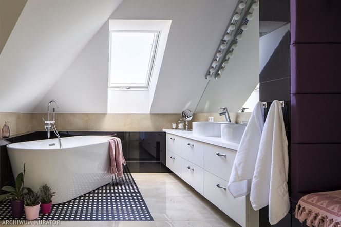

Aranżacja łazienki na poddaszu - salon kąpielowy
Autor: Mariusz Bykowski Nie każdą dużą łazienkę można nazwać salonem kąpielowym. Jeżeli jednak mieści się ona na poddaszu i pozwala ci patrzeć w niebo w czasie kąpieli, to bez wątpienia masz salon kąpielowy. Wysokie ścianki umożliwiają ustawienie przy ścianach mebli w dowolnym rozmiarze, a duże okna, dzięki zamontowanym roletom, dostarczają do wnętrza tyle światła, ile aktualnie potrzebujesz.
