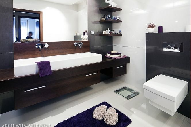

Rodzaje misiek ustępowych - sedes stojący albo wiszący
Miski WC stojące. Tradycyjne miski ustępowe (stojące) są ustawiane na podłodze. Modele dla osób pełnosprawnych mają zwykle wysokość 39-40 cm, dla dzieci – mniej więcej 35 cm, dla osób niepełnosprawnych – 45-50 cm. Te ostatnie mogą też mieć dodatkowo specjalne podcięcie ułatwiające utrzymanie higieny. Zbiornik spłukujący jest wtedy przymocowany do ściany kilka-kilkanaście centymetrów powyżej górnej krawędzi urządzenia (tak zwany dolnopłuk) lub wisi 160-180 cm nad podłogą (tak zwany górnopłuk). To drugie rozwiązanie można spotkać niemal wyłącznie w starych łazienkach. Jeśli miska lub system spłukiwania wymagają wymiany, wiszący wysoko rezerwuar zazwyczaj zastępuje się dolnopłukiem albo oba sprzęty – sedes i zbiornik – jednym urządzeniem kompaktowym, w którym rezerwuar jest, tak jak miska sedesowa, wykonany z ceramiki i ustawiony na czymś w rodzaju półki ukształtowanej z tyłu sedesu.
Miski WC wiszące. Do nowych aranżacji, a także – gdy jest taka możliwość – podczas remontów, chętnie wybierane są miski wiszące, które montuje się do metalowej konstrukcji nazywanej stelażem instalacyjnym. Do ramy stelaża jest przymocowany zbiornik spłukujący, ramę przytwierdza się do ściany lub ściany i podłogi. W zależności od rodzaju ściany można wybrać stelaż do zabudowy lekkiej (do ścian działowych, szkieletowych) albo ciężkiej (do masywnych, murowanych).
O wyborze miski stojącej albo wiszącej często decydują względy estetyczne, ale warto pamiętać także o aspektach praktycznych. W miejscu styku stojącej miski ustępowej z podłogą łatwo gromadzi się brud, po pewnym okresie użytkowania nie wygląda ono idealnie. Jeśli WC wisi na stelażu, podłogę pod nim można wygodnie odkurzyć lub umyć.
