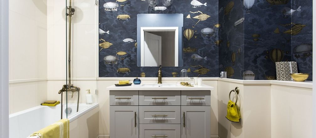

Koszt remontu łazienki
Autor: Mariusz Bykowski Remont łazienki można przeprowadzać metodą oszczędną lub przebogatą. W każdej z opcji koszt remontu będzie inny
