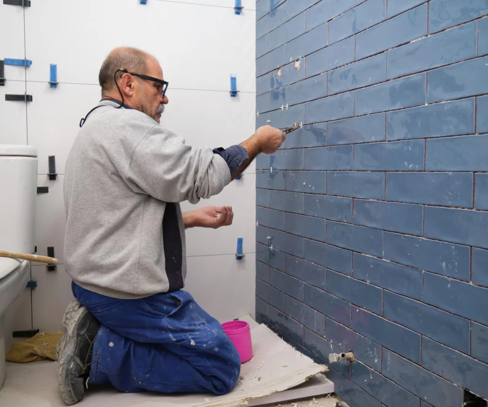

W 2026 roku robocizna stanowi nawet 50–60% kosztów remontu łazienki. Średnie stawki brutto za usługi fachowców wynoszą:
  • skuwanie starych płytek: 40–80 zł/m²
  • układanie płytek ściennych: 110–160 zł/m²
  • układanie płytek podłogowych: 90–200 zł/m²
  • montaż stelaża WC podtynkowego: 450–800 zł
  • montaż kabiny prysznicowej lub wanny: 350–600 zł
  • tzw. biały montaż (WC, umywalka, bateria): 200–800 zł/szt.
Im większe płytki i więcej docinek, tym cena robocizny rośnie.
