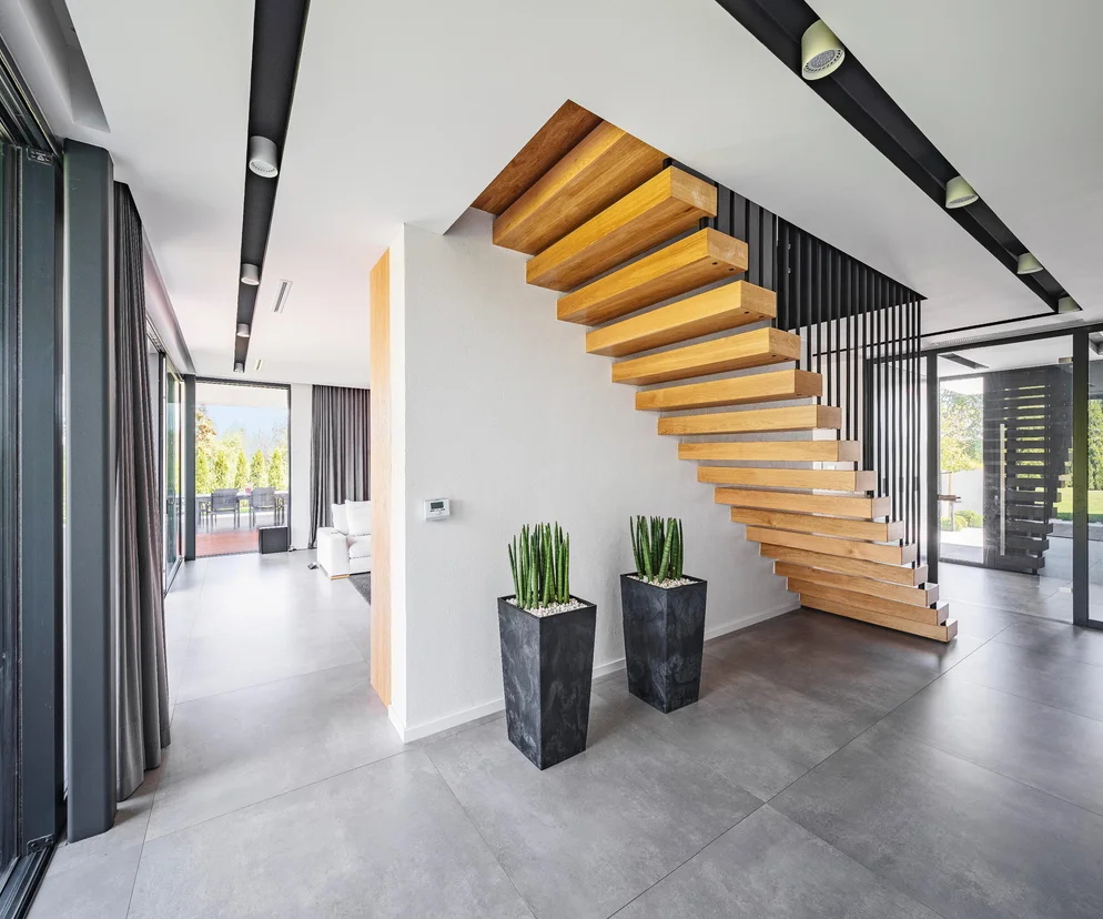

Autor: Marcin Czechowicz, projekt domu: Daniel Cieślik/ANTA ARCHITEKCI, wnętrz: Małgorzata Włodarczyk/ANTA ARCHITEKCI Duże płyty o niejednorodnej barwie zacieranego betonu będą się dobrze prezentować w modnych, minimalistycznych wnętrzach
