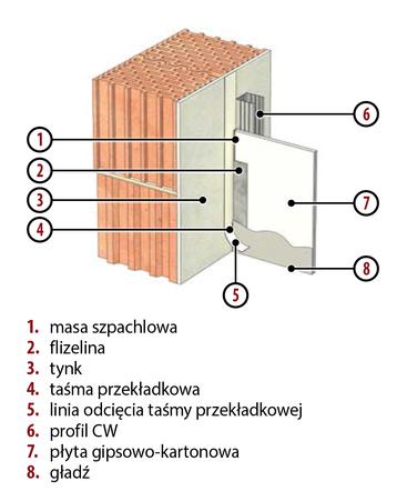

Styk płyty g-k z tynkiem

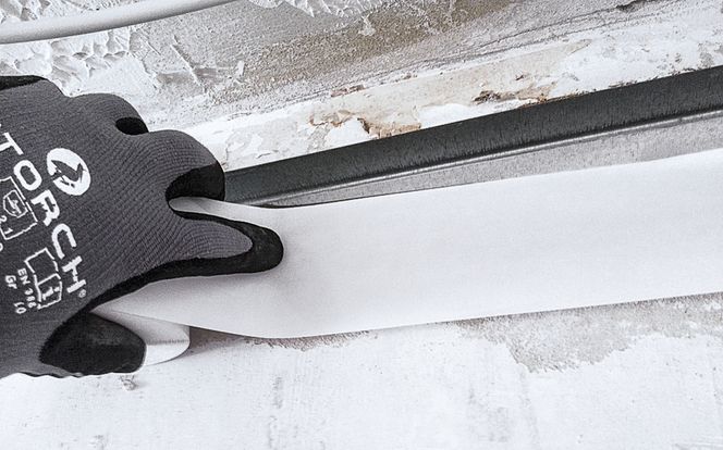

To najczęściej spotykana sytuacja. Aby zapobiegać powstawaniu w tym miejscu rysy, stosuje się taśmę przekładkową, która nie dopuszcza do połączenia gipsu (masy szpachlowej) z murem (tynkiem).
Taśmę przekładkową należy przykleić bezpośrednio do muru przy profilach CW (po zamocowaniu profili obwodowych do ścian pomieszczenia oraz do stropu i podłogi). Łącząc sufit podwieszany z płyt g-k z murem, taśmę przekładkową przykleja się przy obwodowym profilu sufitowym UD. Montując płyty g-k, dosuwa się je do taśmy. Krawędź płyt powinna być lekko sfazowana, co ułatwi później wciśnięcie masy szpachlowej w szczelinę między płytą a taśmą przekładkową i jej wypełnienie. Dodatkowo, dla wzmocnienia brzegu płyty, wzdłuż połączenia (po stronie płyty g-k) można wkleić w szpachlę taśmę flizelinową. Po szpachlowaniu i pełnym wyschnięciu masy szpachlowej, a przed przystąpieniem do prac malarskich, nadmiar taśmy przekładkowej należy odciąć.

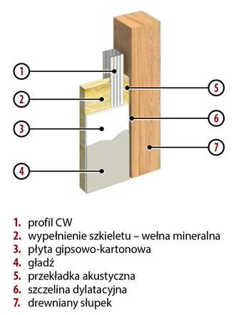

Kiedy płyta gipsowo-kartonowa łączy się z drewnianym słupkiem
Styk płyt g-k z drewnianym słupkiem to sytuacja często spotykana na poddaszach. Po oklejeniu profilu metalowego taśmą akustyczną i przytwierdzeniu go można umieścić między płytą a słupkiem dodatkową dylatacyjną taśmę rozprężną. Umożliwia ona ruch obu elementów i niezależną pracę słupka oraz płyt. Zapobiega to tworzeniu się nieestetycznych pęknięć. Trudno jest jednak takie miejsce ładnie wykończyć. Taśma zawsze pozostaje widoczna. Dlatego najczęściej płyt nie dosuwa się do słupka, tylko pozostawia szczelinę, a na krawędzi płyty montuje się listwę wykończeniową.
Polecamy: Łączniki do drewna: śruby, wkręty, gwoździe – który wybrać do konkretnej konstrukcji?
Innym sposobem jest wykonanie standardowego połączenia ślizgowego. Łączenia takiego nie maskuje się już akrylem. Pozostawia się naturalną rysę.
