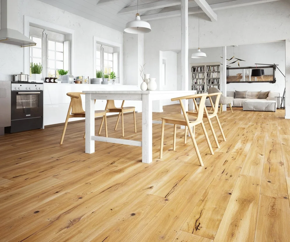

Autor: BARLINEK/ Materiały prasowe Sęki, szpachlowania, kontrastowe zestawienie bieli drewna z drewnem twardym oraz przestrzenna faktura uzyskana dzięki szczotkowaniu powierzchni gwarantują bardzo naturalny wygląd podłogi
