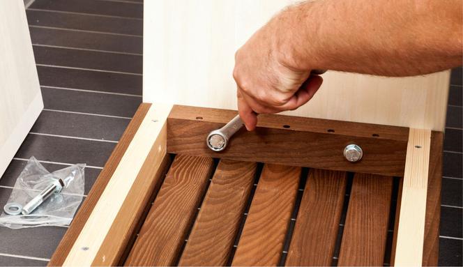

    śruba do drewna
    Autor: Kalbar Śruby wygodniej jest dokręcać kluczem oczkowym niż zwykłym kluczem płaskim, bo nie ześlizguje się z łebka

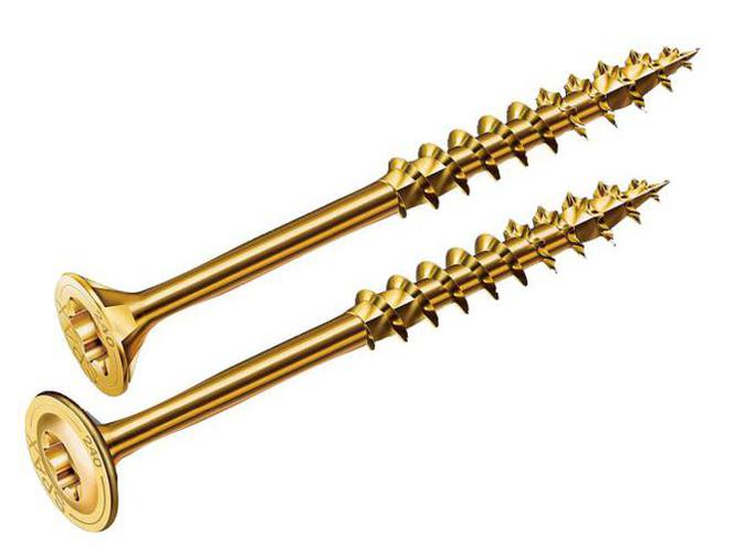

    Za najpopularniejsze uchodzą wkręty do drewna samonawiercające. Zazwyczaj nie wymagają żadnych prac przygotowawczych – wyjmuje się je z opakowania i wkręca w drewno. Umożliwia to specjalnie skonstruowany szpic.
    Inaczej jest, gdy używamy zwykłych wkrętów, wtedy bowiem przed ich zamocowaniem w drewnie należy zrobić nawiert, do czego jest potrzebne wiertło o średnicy mniejszej niż średnica wkręta.
      Wkręty do drewna są różnie zabezpieczane przed rdzewieniem. Najczęściej poprzez chromowanie lub mosiądzowanie. Droższe, ale zupełnie nierdzewne, są wkręty do drewna ze stali kwasoodpornej.
Warto je stosować do konstrukcji drewnianych narażonych na częstsze działanie wody lub usytuowanych w środowisku o podwyższonym zasoleniu (budowle na nadmorskich plażach).
      Wiele osób wykorzystuje jednak do drewna tańsze, nierdzewne czarne wkręty fosfatowane, których podstawowym przeznaczeniem są płyty g-k.
      Wkręty do drewna szybkomocujące mają natomiast powłokę woskową poprawiającą poślizg, co skutkuje szybszym ich osadzaniem.

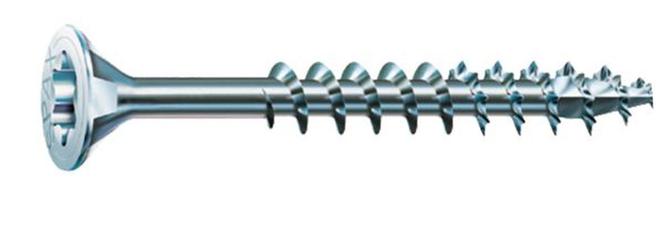

      Wkręt do drewna gwint częściowy
      Autor: materiały prasowe WKRĘT-MET/ Materiały prasowe Wkręty do drewna z gwintem częściowym polecamy stosować tam, gdzie łączone są elementy ustawione względem siebie pod kątem i stykają się one niewielką powierzchnią. Są też niezastąpione w przypadku konstrukcji złożonych z różnych materiałów. Potrafią przenosić do 67% większe siły rozciągające niż śruby

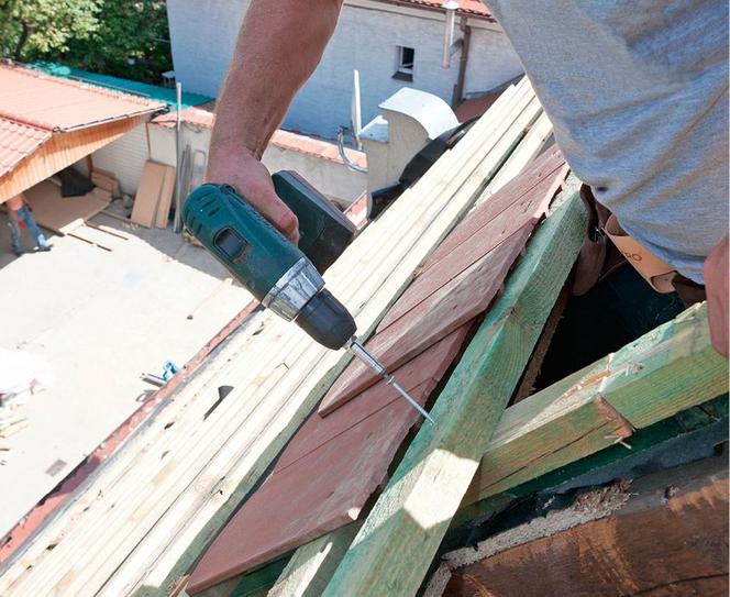

      Czy należy nawiercać drewno pod wkręty?
      Czekają na nas wkręty z pełnym gwintem – od szpica aż do łba, a także wkręty z częścią niegwintowaną, znajdującą się poniżej łba. Fragment pozbawiony gwintu zajmuje przeważnie 0,4 całkowitej długości wkręta.
      Jeśli wkręt do drewna ma grubą część niegwintowaną (o takiej średnicy jak trzpień razem z gwintem), to jej długość dobiera się tak, aby była równa szerokości cieńszego z obu mocowanych elementów.
      Wkręty tego rodzaju wymagają wcześniejszego nawiercenia drewna. W ich przypadku robi się to w dwóch etapach (chyba że dysponujemy wiertłem dwustopniowym). Najpierw wiercimy wąskim wiertłem, a następnie wiertłem o takiej średnicy, jaką ma niegwintowana część wkręta.
      Zasada podwójnego wiercenia nie dotyczy wkrętów, których część gwintowana jest szersza od niegwintowanej. Pamiętajmy, że wkręty do drewna z gwintem częściowym zawsze gwarantują lepszy docisk mocowanego elementu niż te o gwincie pełnym.
      Nawiercanie drewna jest niezbędne za każdym razem, gdy mamy do czynienia z bardzo twardym drewnem. Nawiert jest także środkiem ostrożności stosowanym przed osadzaniem wkrętów blisko krawędzi elementu. Dzięki niemu nie spowodujemy odłupania kawałka drewna.
      Pamiętajmy, że nawiert pod wkręt zawsze musi być nie tylko węższy od jego średnicy uwzględniającej gwint, ale też krótszy od niego mniej więcej o 1/3.
 Do mocowania wkrętów potrzebny będzie śrubokręt lub jeszcze lepiej – wkrętarka elektryczna.
      Oczywiście elektryczne wkręcanie nie może odbywać się z włączoną funkcją udaru, którą mają coraz częściej już nie tylko wiertarki, ale również wiertarkowkrętarki.

      Typowe śruby metryczne to pręty z drobnym gęstym gwintowaniem, zakończone sześciokątnym łbem. Do kompletu potrzebna jest jeszcze sześciokątna nakrętka i ewentualnie para płaskich podkładek zapobiegających samoczynnemu poluzowaniu połączenia.
      Aby zamocować śrubę, przez łączone elementy należy przewiercić otwór o identycznej jak ona średnicy. Na śrubę nasadza się podkładkę i trzpień wkłada do otworu. Z przeciwnej strony nawleka się drugą podkładkę i zakłada nakrętkę. Ta po dokręceniu spowoduje, że oba kawałki drewna zostaną wzajemnie spięte z dużą siłą.
      Niestety, gwint śrub nie zakleszcza się w materiale. Gdy do mocowania dwóch belek lub desek zostanie zastosowana tylko jedna śruba, oba kawałki mogą się wzajemnie obracać wokół jej osi. Zmyślne użycie w konstrukcji wielu śrub i miejsc podparcia dla elementów wyklucza na szczęście taką ewentualność.
      Umiejętnie wykonane połączenia śrubowe są bardzo solidne. Długość śrub dochodzi do kilkudziesięciu centymetrów, więc są one w sam raz do łączenia najgrubszych elementów drewnianych – bali i belek.
      Do wykonywania połączeń śrubowych potrzebne są klucze – płaskie, oczkowe, klucze dynamometryczne, nasadowe – lub wkrętarki z końcówkami od kluczy nasadowych.
Ważne jest również to, że śruby można skracać, odcinając niepotrzebny fragment za pomocą szlifierki kątowej albo piły do metalu.

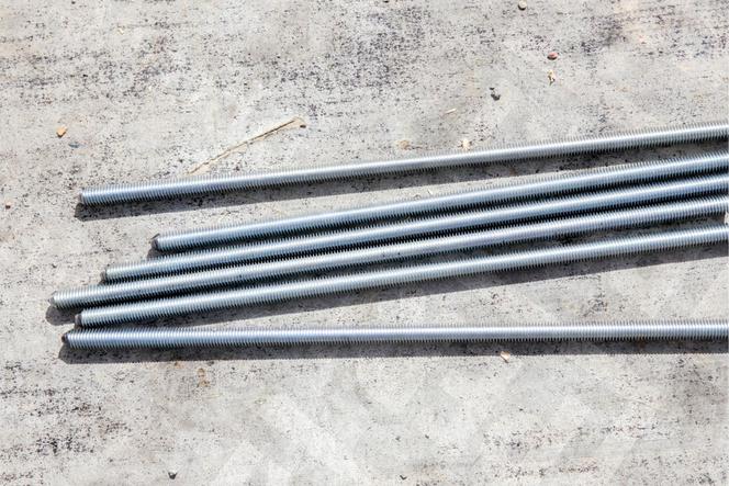

      pręty gwintowane
      Autor: Andrzej Szandomirski Kiedy musimy połączyć kilka grubych elementów z drewna, możemy mieć problem ze znalezieniem wystarczająco długich śrub. Można wtedy wykorzystać pręty gwintowane, do których trzeba dokupić nakrętki i podkładki. Pręty mają długość od 80 do aż 300 cm

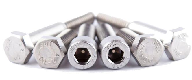

      Wiemy to i owo o śrubach tradycyjnych, więc pora na te mniej typowe. To przede wszystkim śruby do drewna mające łeb czworokątny, a nad nim grzybkowaty „daszek”. Czworokątny łeb jest po to, aby klinować śrubę w otworze podczas dokręcania nakrętki.
      Po zamocowaniu są trudniejsze do odkręcenia, ponieważ nad powierzchnię wystaje jedynie tenże daszek, a reszta jest ukryta w drewnie. Można je zdemontować, wyłącznie zdejmując nakrętkę i wypychając trzpień od przeciwnej strony.
      Takie śruby do drewna są stosowane przede wszystkim w miejscach, gdzie wystający łeb sześciokątny mógłby powodować jakieś zagrożenie. Spotkamy je więc np. w meblach i zabawkach ogrodowych, bo kołpakowaty daszek nie rozerwie odzieży ani nie spowoduje skaleczenia.
      W krótszych i węższych śrubach, które bez trudu da się mocować innymi narzędziami niż klucze, bywają wykonywane łebki z takimi gniazdami jak we wkrętach – krzyżykowymi lub ampulowymi.
        Są też śruby z łbami cylindrycznymi mającymi w środku gniazdo ampulowe. Służą one do umieszczania w gniazdach bądź innych zagłębieniach poniżej poziomu powierzchni elementu, do których ciężko byłoby dotrzeć kluczem płaskim lub oczkowym.
