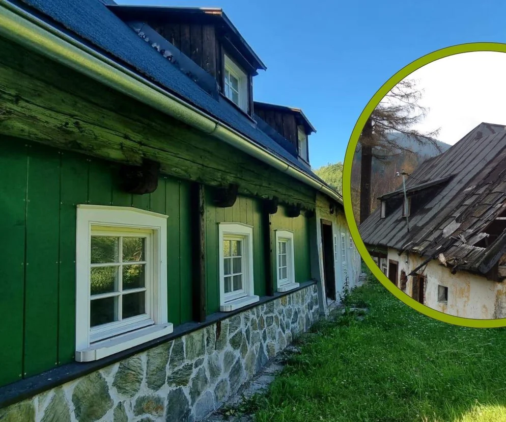

Remont starego domu bywa podróżą. Kasia i Jacek postanowili ocalić "chatkę" w Kowarach. Dziś, po 16 latach, dom stoi – choć jeszcze nie w pełni gotowy – i zachwyca widokiem na Karkonosze. Po drodze było podnoszenie domu, prostowanie krzywego dachu. Kamień czyścili perhydrolem i ligniną. Stara szopa jest piękną werandą w klimacie sudeckiego schroniska.

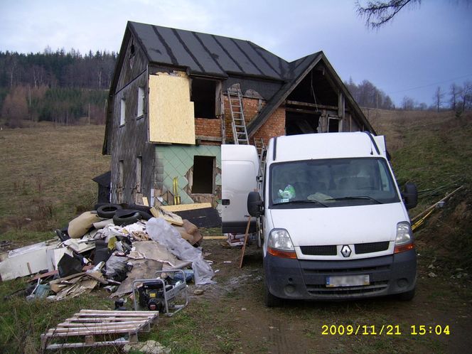

Dom przejmowany przez Kasię i Jacka wyglądał jakby był w stanie był w stanie surowym – bez podłóg, okien, instalacji i z dachem całym w dziurach. Środek przypominał wysypisko śmieci, przez które przepływał strumień. Pierwszy kontener śmieci ważył 10 ton. Papa na dachu miała 17 warstw, zdzieranych mozolnie przez Kasię z pomocą siekiery.
Na początku zabezpieczyli cały dom, aby już nikt nie mógł do niego wejść, zabijając wszystkie otwory płytą OSB. Pierwsze 5 lat poświęcili się remontowi totalnie, spędzając tutaj każde wolne chwile, weekendy, urlopy. Mogli liczyć na wsparcie rodziców, którzy mieszkali w Kowarach i u których mogli nocować.

Dom zaraz po przetargu w czasie wywózki śmieci

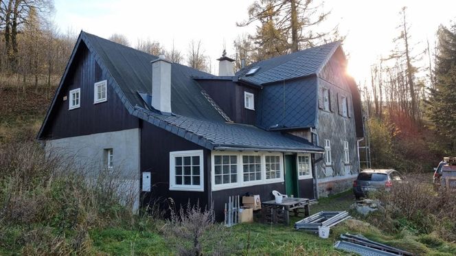

Dom z werandą AD 2025

Część podłóg jest wykonana pod ogrzewanie podłogowe, ale w części domu chcieli mieć deski, takie szerokie jak to było w zwyczaju w tych domach kiedyś. Nie chcieli nowych. Drewniane podłogi zdobywali stopniowo – z odzysku, ze starych kamienic. Część pochodzi z Kamieńca Ząbkowickiego, a ich właściciel twierdził, że już nic z nich nie będzie. Zachowały swój charakter i świetnie prezentują się we wnętrzach.
Na dachu zachowały się fragmenty ponadstuletniego śląskiego gontu – prawdopodobnie z modrzewia. Większość tego pięknego pokrycia została zniszczona przez złą eksploatację i brak remontów. Ocalone deszczułki posłużyły jako wykończenie powały w szopie, która od pewnego czasu jest już piękną werandą. - To nasz ostatni nabytek, z którego jestem szczególnie dumna.
Marzyłam o takiej werandzie. Zrobił nam ją przepięknie znajomy stolarz. Wykorzystał do tego odzyskane przez nas stare półki drewniane, które długo czekały na swój czas. Powstało piękne wnętrze zalane mnóstwem światła wpadającym przez duże okna ze szprosami. Ma klimat sudeckiego schroniska – mówi Kasia.

Remont trwa już 16 lat. Były włamania, straty, pomoc przyjaciół, momenty zwątpienia. Ale dom stoi, pięknieje i oddaje swoją wartość – historią, przyrodą i tym, że jest dokładnie taki, jak chcieli. – To nie koniec, ale już jest radość – mówi Kasia. Dziś w domu są już trzy łazienki, część pomieszczeń jest gotowa do zamieszkania. Na dokończenie remontu czeka izba zrębowa. Skuliśmy już cały tynk, który był na belkach - zamocowany na tysiącach gwożdzików i trzcinie. Na suficie, oprócz styropianu było kilka warstw farby i dziegieć, więc trzeba to było usuwać ręcznie.Dodatkową atrakcją są zwierzęta: borsuki, sarny, jelenie, a nawet wilki. Odwiedził nas też ryś. – To nasze prywatne dzikie zoo. I nagroda za trud.
