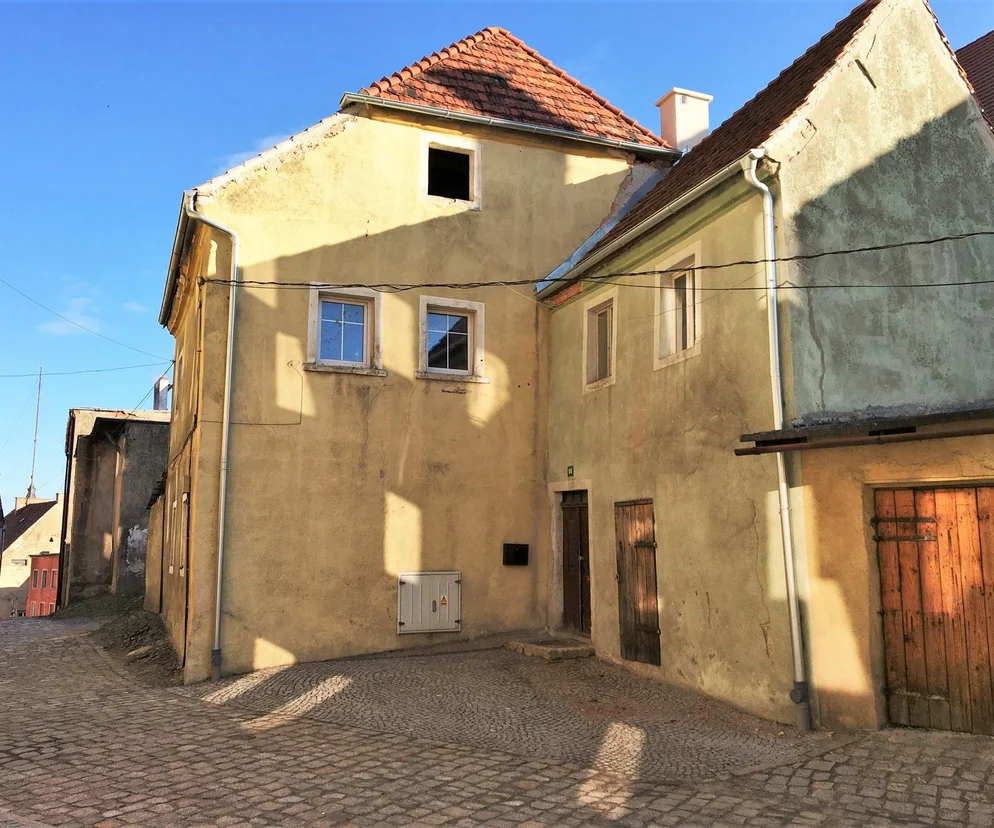

Mała kamieniczka w rynku w Lubomierzu
To dom w zespole zabudowy śródrynkowej. Pięćdziesiąt metrów od niego w dużej kamienicy znajduje się Muzeum Kargula i Pawlaka. Lubomierz to przecież plener filmowej trylogii Sylwestra Chęcińskiego z Władysławem Hańczą i Stanisławem Kowalskim w rolach głównych.
Budynek należał do zasobów mieszkalnych miasta, ale od wielu lat był już opuszczony. Z zewnątrz prezentował się dość przyzwoicie, chociaż raził pęknięty komin, ślady zacieków i miejscami odrapane, popękane mury. - Jak wszedłem pierwszy raz do środka, to był szok. Widok był wręcz odpychający. Smród, wilgoć, zacieki, pajęczyny. Często ludzie, którzy kupują stary dom są zauroczeni od pierwszego wejrzenia i to im wywraca życie. Ja pamiętam, że po pierwszych odwiedzinach o zachwycie nie było mowy. Widok, jaki zastaliśmy był odrażający. Po tym doświadczeniu załamani wróciliśmy do domu naszych znajomych i zaczęliśmy myśleć. W decyzji pomogła nam kartka papieru, gdzie z prawej strony było na TAK, a z lewej na NIE. Wygrała prawa strona i przystąpiliśmy do licytacji. Zresztą nie trwała długo, bo… byliśmy jedynymi oferentami. To był pierwszy krok do przenosin i zamieszkaniu w Lubomierzu.

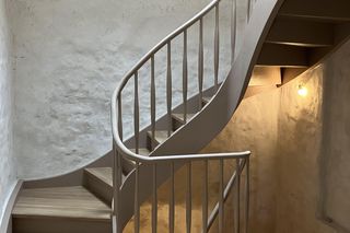

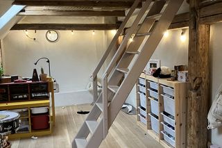

Stare, miejscami nierównie ściany nadają charakter wnętrzom domu. Są tu różne ozdoby w postaci wnęk czy maleńkich drzwiczek ze starych desek. Niezwykłe jest jedno z pomieszczeń na piętrze, które tylko częściowo pokrywa strop poddasza. Fragment od strony ściany zewnętrznej ciągnie się w górę aż po skos dachu, gdzie zamontowane są duże okna dachowe. Widać belki stropu następnej kondygnacji oraz jej boczną ścianę. To był pomysł architekta Filipa Bartwickiego z Gdańska. W ten sposób kosztem poddasza doświetlone zostało pomieszczenie poniżej od strony ściany, w której było tylko jedno małe okno. Dzięki temu połączona została funkcjonalność z estetyką. To chyba najpiękniejsze z wnętrz domu. No, może konkuruje z nim klatka schodowa z nierównymi ścianami i pięknymi schodami zabiegowymi z wygiętą belką policzkową.

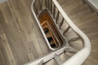

- Te schody to jest cała historia. Najpierw obiecał nam je zrobić stolarz, który zrobił piękne drewniane tradycyjne okna. Jednak po dwóch dniach powiedział, że on nie da ich zrobić w taki sposób, jak one były wykonane. Potem zjawił się rzemieślnik, który powiedział że nie ma problemu, będzie szybko i w miarę tanio. To mi w ogóle nie pasowało i nie kontynuowaliśmy współpracy. Wreszcie powierzyliśmy wykonanie tych schodów osobie, która przyszła do nas, potrafiła wymienić wszystkie ich elementy składowe „po imieniu” i powiedziała, z jakimi problemami ich konstrukcja się wiąże. Cena była prawie z kosmosu, ale się zgodziliśmy. W tym momencie czas nie grał roli. Zamontowaliśmy je dopiero rok temu, w dodatku już długo po przeprowadzce. Podobają się nie tylko nam – uśmiecha się Michał. Trzeba przyznać, że wyglądają jak dzieło sztuki. Aż szkoda po nich chodzić.
Wciąż trwa remont, dom już żyje
Dom mimo upływu czterech lat od początku remontu jest jeszcze niegotowy, ale Marcela i Michał z czwórką dzieci już od trzech lat w nim mieszkają. Na wykończenie czeka znaczna część parteru, gdzie będzie część gościnna domu. Z zewnątrz są jeszcze stare, połatane tynki. Dzieci mają swoją wspaniałą krainę do pracy i zabawy na drugiej kondygnacji i wygospodarowanym poddaszu, gdzie Michał rozwiesił "pajęczą" siatkę, która pełni roli podłogi. Prawie wykończona jest sypialnia rodziców, gdzie podłoga jest wykończona efektownym, przecieranym i wypolerowanym betonem. Szarości tej posadzki dobrze współgrają z całym wnętrzem. Jest kuchnia z salonem i łazienki. - Czekamy wciąż na stolarza, który zrobi nam drzwi wejściowe. Może uda się wyremontować te stare, ale chyba są już zbyt zniszczone - mówi Michał.
