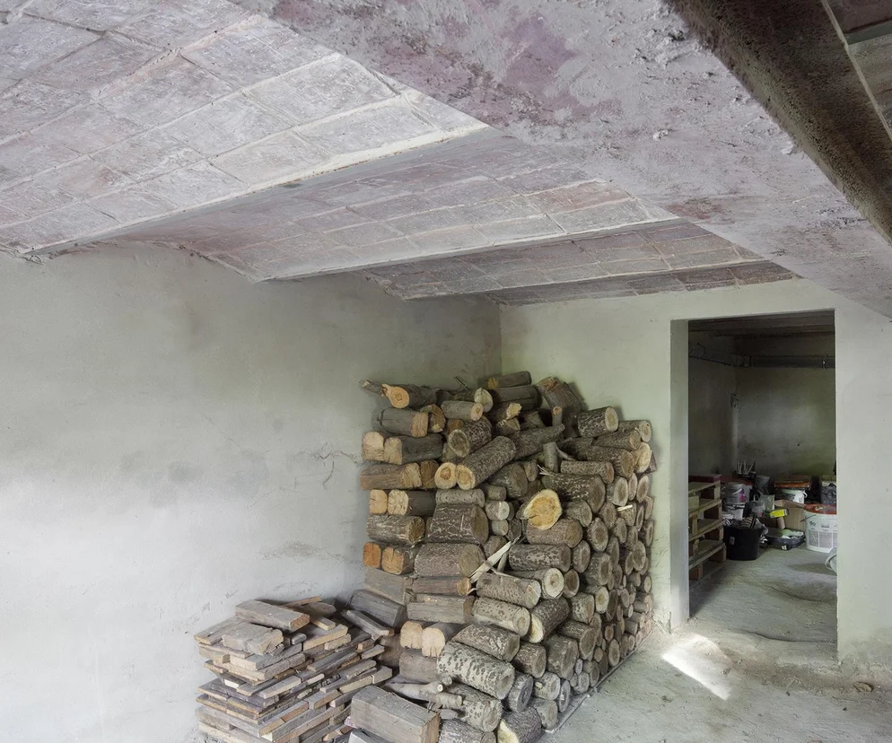

Strop belkowy Kleina to rozwiązanie konstrukcyjne wynalezione na początku XX w. To klasyczny strop stalowo-ceramiczny składający się ze stalowych belek dwuteowych oraz płyty utworzonej z cegieł pełnych lub z cegły dziurawki. Płyta jest zbrojona w spoinach prętami stalowymi o średnicy 6 lub 8 mm lub płaskownikami, np. z bednarki. Obecnie nie stosuje się takich stropów, ale można je znaleźć w starych domach, które są poddawane remontowi. Warto wiedzieć, co można zrobić z takim stropem.

Elementy nośne stropu Kleina to belki stalowe dwuteowe o stopce prostokątnej lub skośnej. Wysokość belek może wynosić 8-24 cm. Są układane w rozstawie co 100-160 cm, maksymalnie co 240 cm. Płyta wymurowana z cegieł jest oparta na dolnej stopce belek. Zależnie od rozstawu belek i przewidywanych obciążeń stropu murowano płytę o różnej grubości, np.
  • lekką, o grubości 6,5 cm, z cegieł ułożonych na płask,
  • półcieżką, o grubości 6,5 cm z żebrami wzmacniającymi z cegieł ustawionych na wozówce,
  • ciężką, o grubości 12 cm, z cegieł ustawionych na wozówce.
