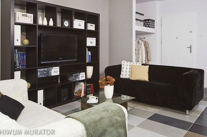

Gres a płytki ceramiczne. Najważniejsze różnice
Autor: Łukasz Kozyra Gres odznacza się wytrzymałością na zginanie i odpornością na uszkodzenia. Sprawdzi się w pomieszczeniach mocno eksploatowanych
