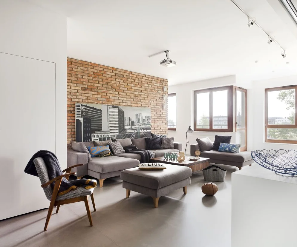

Marzy Ci się trwała i estetyczna posadzka betonowa w garażu, salonie, a może na tarasie? Zamiast zatrudniać fachowca, weź sprawy w swoje ręce. Malowanie posadzki betonowej to prosty sposób na odświeżenie wnętrza i oszczędność pieniędzy. Sprawdź, jak krok po kroku pomalować beton, by cieszyć się piękną i odporną powierzchnią przez lata. Posadzka pomalowana farbą do betonu jest trwała i łatwa w pielęgnacji.
Na rynku są farby, które nazywają się Posadzka na beton, Farba na beton, Posadzka do garażu. Różnią się właściwościami i zakresem przeznaczenia, a także ceną. Wszystko zależy od zastosowanego w nich spoiwa. Są farby do betonu przeznaczone przede wszystkim do warsztatów, garaży, pomieszczeń roboczych, obiektów użyteczności publicznej. Zostały opracowane z myślą o funkcji roboczej, technicznej. Ale są też farby i emalie do betonu bardziej dekoracyjne, które z powodzeniem można wykorzystać w pomieszczeniach mieszkalnych, nawet w salonie, a także na tarasach, balkonach.
