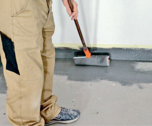

Malowanie posadzki betonowej: krok 5 Druga warstwa
Malowanie posadzki betonowej: drugą warstwę nanosi się także wałkiem. Jeżeli pierwszą kładliśmy wzdłuż pomieszczenia, to tę lepiej rozprowadzać w poprzek. To zapewni dobre krycie posadzki.
Autor: materiały prasowe WIM, Materiały prasowe

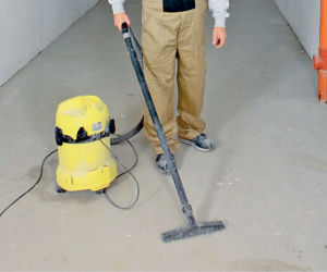

Malowanie posadzki betonowej: krok 1 Odkurz podłoże
Przed malowaniem posadzkę betonową dobrze jest przeszlifować, żeby otworzyć pory. Beton zawsze należy go odkurzyć, bo pył uniemożliwiłby związanie farby z betonem.

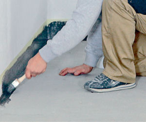

Malowanie posadzki betonowej: krok 2 Zrób cokół
Farbą do betonu można także wymalować kilkunastocentymetrowy cokół na dole ściany. Najlepiej zrobić to wzdłuż równo naklejonej taśmy malarskiej.

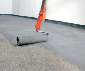

Malowanie posadzki betonowej: krok 3 Pierwsza warstwa
Malowanie posadzki betonowej: pierwsza warstwa. Najszybciej rozprowadza się farbę za pomocą wałka. Ponieważ robi się to na wysokości stóp, dobrze jest wykorzystać rączkę teleskopową.

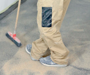

Malowanie posadzki betonowej: krok 4 Antypoślizgowa warstwa
Jeśli chcemy, żeby posadzka betonowa nie była gładka, mokrą pierwszą warstwę farby trzeba posypać piaskiem kwarcowym. Kiedy farba wyschnie, nadmiar piasku należy zmieść.

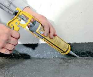

Malowanie posadzki betonowej: krok 6 Wykończenie
Malowanie posadzki betonowej: wykończenie. Szczeliny w narożach wzdłuż ścian trzeba wypełnić elastycznym preparatem silikonowym.

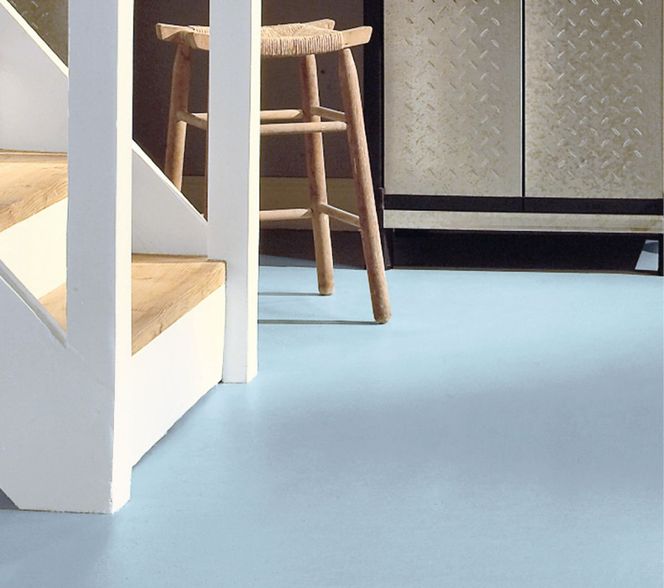

Posadzka betonowa
Posadzka betonowa
Emalie do betonu dają bardziej dekoracyjne powłoki. Stosuje się je na posadzkach we wnętrzach mieszkalnych.
Autor: materiały prasowe Benjamin Moore, Materiały prasowe

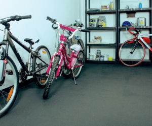

Do malowania posadzki betonowej w garażu najpopularniejsze są szare farby.
