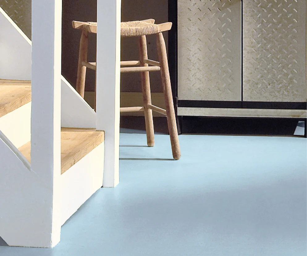

Autor: Benjamin Moore/ Materiały prasowe Betonowa posadzka pomalowana trwałą i mocną farbą to pomysł nie tylko do garażu, ale i do salonu
